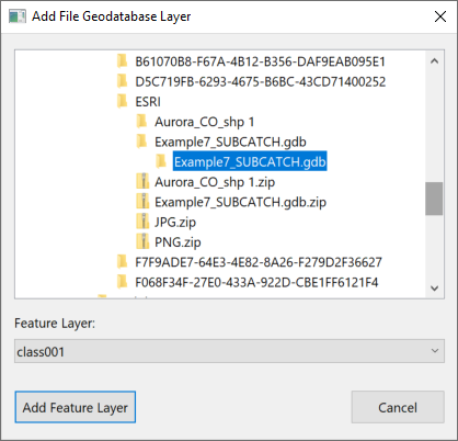

Dialogfeld File-Geodatabase-Layer hinzufügen
Dieses Dialogfeld wird im Dialogfeld GIS-Layer verwalten angezeigt, wenn Layertyp auf File-Geodatabase festgelegt ist und Sie auf Layer hinzufügen klicken.
Es wird verwendet, um auszuwählen, welche Elementlayer aus einer File-Geodatabase als zusätzliche GIS-Layer im GeoPlan-Fenster verwendet werden sollen. Wählen Sie zunächst den Ordner mit der File-Geodatabase und dann den Elementlayer mit den Daten aus, die im GeoPlan angezeigt werden sollen.
