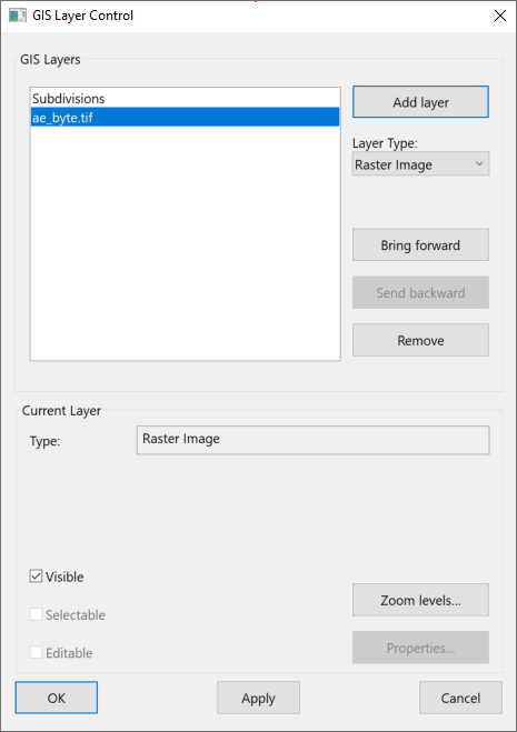

Dialogfeld GIS-Layer verwalten
Im Dialogfeld GIS-Layer verwalten können Sie auswählen, wie Layer im GeoPlan-Fenster angezeigt werden sollen. Das Dialogfeld wird angezeigt, indem Sie mit der rechten Maustaste auf das GeoPlan-Fenster klicken und im Kontextmenü die Option Layer-Steuerung auswählen.

Im Dialogfeld werden die Layer aufgeführt, die derzeit im GeoPlan geladen sind. Die Layer werden der Ansicht in der angezeigten Reihenfolge hinzugefügt, wobei der Layer oben in der Liste über allen anderen Layern angezeigt wird.
Mit den folgenden Schaltflächen ändern Sie die angezeigten Layer:
Hinzufügen von Layern
Anmerkung: Gilt bei Verwendung von ArcGIS Maps als Kartensteuerung.
Wenn der Layertyp auf Folgendes eingestellt ist:
  • Web-Karte
    Zeigt das Dialogfeld Web-Kartenlayer hinzufügen an, in dem Sie den entsprechenden Online-Kartenlayer auswählen können. Wenn Sie einen Layer auswählen und dann auf OK klicken, wird der Name des Web-Kartenlayers zum Feld GIS-Layer hinzugefügt.
  • Shapefile oder Rasterbild
    Zeigt das Windows-Dialogfeld Öffnen an, in dem Sie nach der entsprechenden Datei suchen können. Wenn Sie eine Datei auswählen und dann auf Öffnen klicken, wird die Datei zum Feld GIS-Layer hinzugefügt.
  • File-Geodatabase
    Zeigt das Dialogfeld File-Geodatabase-Layer hinzufügen an, in dem Sie nach dem entsprechenden Elementlayer suchen können. Wenn Sie einen Layer auswählen und dann auf Elementlayer hinzufügen klicken, wird der Layername zum Feld GIS-Layer hinzugefügt.
Nach vorne
Verschiebt den ausgewählten Layer in der Anzeigereihenfolge nach vorne.
Nach hinten
Verschiebt den ausgewählten Layer in der Anzeigereihenfolge nach hinten.
Nach oben
Verschiebt den ausgewählten Layer in der Liste nach oben.
Nach unten
Verschiebt den ausgewählten Layer in der Liste nach unten.
Addieren
Fügt einen neuen Layer hinzu.
Entfernen
Entfernt einen Layer aus der Anzeige (die Daten sind davon nicht betroffen).
