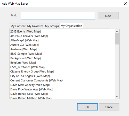

Dieses Dialogfeld wird im Dialogfeld GIS-Layer verwalten angezeigt, wenn Layertyp auf Web-Karte festgelegt ist und Sie auf Layer hinzufügen klicken.
Es wird verwendet, um eine einzelne Web-Karte aus ArcGIS Online auszuwählen und als zusätzlichen GIS-Layer im GeoPlan-Fenster zu verwenden. Das Koordinatensystem für die Web-Karte muss mit dem Koordinatensystem für den GeoPlan übereinstimmen. Der Web-Kartenlayer ist ein spezieller Layer, der keine einstellbaren Eigenschaften besitzt und immer der unterste Layer im GeoPlan ist.
Die Inhalte der Registerkarten für eigenen Inhalt, Favoriten, Gruppen und Organisation entsprechen den Inhalten auf entsprechenden Registerkarten in ArcGIS Online unter Inhalt.
| Element | Beschreibung |
| Suchen | Sucht einen Online-Kartenlayer. Wenn Sie in diesem Feld den gesamten Namen des gesuchten Kartenlayers oder Teile davon eingeben, wird die erste Instanz in der Liste hervorgehoben. |
| Weiter | Führt einen Bildlauf entweder zum nächsten Eintrag in der Liste oder, wenn Sie einen Teil eines Layernamens im Feld Suchen angegeben haben, zum nächsten Exemplar in der Liste durch. |
| Eigener Inhalt | Liste der Online-Kartenlayer.
Anmerkung: Die Registerkarten werden entsprechend dem Inhalt Ihres ArcGIS Online-Kontos ausgefüllt.
| Meine Favoriten | |
| Eigene Gruppen | |
| My Organization | |
| OK | Wählt den in der Liste hervorgehobenen Online-Kartenlayer aus und schließt das Dialogfeld. |
| Abbrechen | Bricht den Vorgang ab und schließt das Dialogfeld. |
