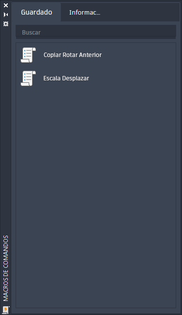

Enumera las macros de comandos guardadas que se mostraban anteriormente como información de macros en la ficha Información.
MACROSCOMANDOS (comando) Buscar
Las macros de comandos guardadas se pueden utilizar o editar en esta ficha. Las macros de comandos ayudan a reducir las tareas repetitivas y a mejorar los flujos de trabajo. A medida que se utiliza el producto, las nuevas recomendaciones de macros de comandos en forma de información de macros se pueden encontrar y guardar en la ficha Información.
Se muestran las siguientes opciones.
Filtra la lista de macros de comandos en función de la cadena de texto introducida.
La cadena de texto introducida se compara con los nombres de todas las recomendaciones de macros de comandos guardadas.
Lista de macros de comandos guardadas anteriormente desde la ficha Información.
Este menú contextual se muestra al hacer clic con el botón derecho o al realizar un clic secundario sobre una macro de comandos.
En este menú, están disponibles las siguientes opciones:
