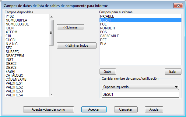

En el cuadro de diálogo Generador de informes, observe que 9PB-12PB sigan apareciendo en la columna NOMBETI del informe.
Desc1 se desplaza hacia la lista de campos para informe Éstos son los campos que se mostrarán en el informe de componentes.
En el cuadro de diálogo Generador de informes, ahora aparecen los valores NOMBETI y DESC1 del dibujo actual.
