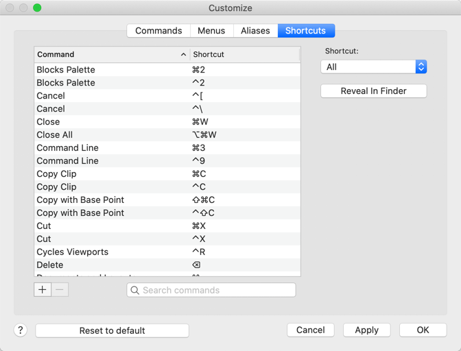

  1. Haga clic en el menú Herramientas > Personalizar > Interfaz (IUP).
  2. Seleccione la ficha Métodos abreviados.

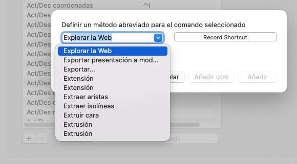

    Se muestra el visor.
  2. Empiece a escribir el nombre del comando al que desea asignar la tecla de método abreviado. Seleccione el comando en la lista desplegable.

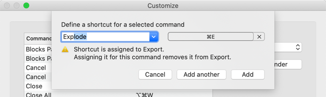

  3. Haga clic en Registrar método abreviado.
  4. Pulse las teclas que desee asignar al comando.
    Nota: Si las teclas de método abreviado ya están asignadas a otro comando, aparece una advertencia que indica qué comando utiliza esas teclas.
  5. Opte por una de las posibilidades siguientes:
    • Añadir. Añada la tecla de método abreviado y salga del visor.
    • Añadir otro. Añada la tecla de método abreviado y deje el visor abierto.
    • Cancelar. No añada la tecla de método abreviado y salga del visor.
