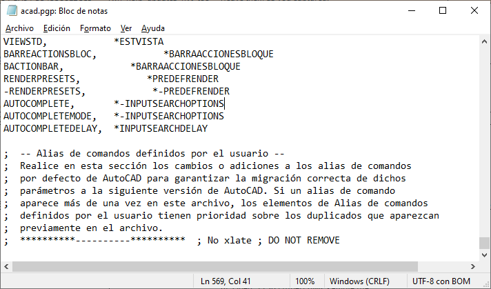

Un alias de comando es una forma abreviada de un nombre de comando, que se puede escribir en la solicitud de comando en lugar del nombre completo del comando. Edite el archivo de parámetros de programa (PGP) para administrar los alias de comando.
Windows
  1. Opte por una de las siguientes acciones:
    • Haga clic en la ficha Administrar grupo Personalización Editar alias (icono desplegable) Editar alias. Buscar
    • En la solicitud de comando, escriba ai_editcustfile y pulse Intro. A continuación escriba acad.pgp (AutoCAD) o acadlt.pgp (AutoCAD LT) y pulse Intro.
    • Nota: El archivo PGP por defecto también se puede abrir. Para ello, inicie el Explorador de archivos, acceda a la carpeta del usuario y, a continuación, haga doble clic en la carpeta Application Data o AppData. Desplácese a Roaming\Autodesk\<nombre del producto>\<versión>\<idioma>\Support. Haga doble clic en acad.pgp (o acadlt.pgp en AutoCAD LT) para editar el archivo. Si se le solicita que elija una aplicación para utilizarla, seleccione el Bloc de notas.
  2. En el editor de texto, desplácese a la parte inferior y añada los nuevos alias de comando en la sección Alias de comando definidos por el usuario.
    Nota: Si desea reemplazar un alias de comando existente como, por ejemplo, C para iniciar el comando COPIA en lugar del comando CIRCULO, es recomendable no cambiar la definición de alias de comando existente, sino añadir una nueva entrada en la sección Alias de comando definidos por el usuario. El producto carga la última definición.
  3. Guarde el archivo PGP después de realizar los cambios que desee.
  4. En AutoCAD o en los productos basados en AutoCAD, en la solicitud de comando, escriba reinit y pulse Intro.
  5. En el cuadro de diálogo Reinicialización, haga clic en el archivo PGP. Haga clic en Aceptar.
  6. Pruebe los nuevos alias de comando y modifique el archivo PGP según sea necesario.

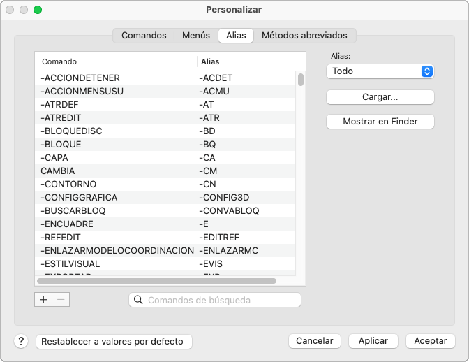

Mac OS
  1. Haga clic en el menú Herramientas > Personalizar > Editar alias de comando (PGP). (Comando ALIASEDIT)
  2. Realice cualquiera de las siguientes acciones:
    • Haga clic en para añadir un alias.
    • Haga clic en para eliminar un alias.
    • Seleccione un alias, haga clic con el botón derecho y elija Editar para cambiar un alias existente.
    • Haga clic en Cargar para cargar un archivo .pgp heredado a fin de añadir los alias personalizados a la lista actual.
    • Haga clic en Mostrar en Finder para localizar el archivo acaduser.pgp si desea copiarlo en otro equipo.
  3. Haga clic en Aplicar para aplicar los cambios y seguir realizando cambios o en Aceptar para aplicar los cambios y cerrar el cuadro de diálogo.
Nota: Los cambios realizados en los alias de comando se guardan en el archivo acaduser.pgp (o acadltuser.pgp para AutoCAD LT).
