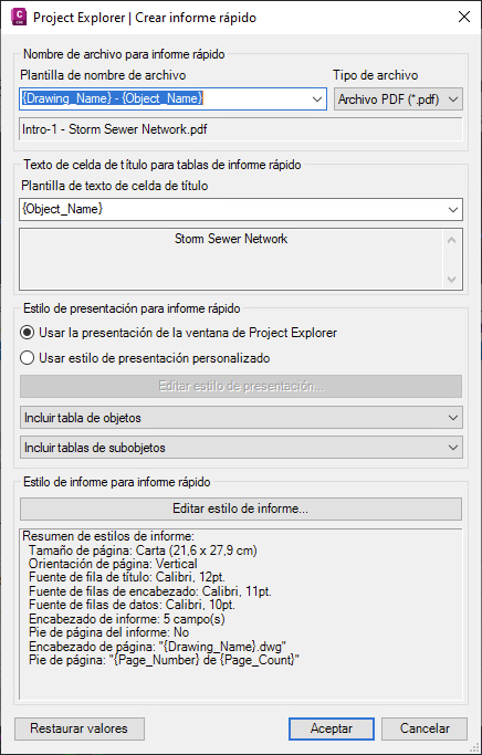

Ventana Crear informe rápido
Para abrir la ventana Crear informe rápido, seleccione uno o varios objetos del panel de lista de objetos en la ventana Project Explorer y seleccione una de las opciones de Informe rápido a archivo del menú contextual.

Nombre de archivo para informe rápido
El nombre de archivo del informe o de la hoja de cálculo se puede escribir, generar a partir de una lista de variables estándar o bien se puede especificar mediante una combinación de ambos métodos. La lista desplegable de variables permite generar todo o parte del nombre de archivo a partir de una lista de variables, como el nombre del objeto seleccionado, el nombre del dibujo actual, la fecha actual, el nombre de usuario, el nombre del equipo y la versión de AutoCAD o de Project Explorer.
Cuando se escriben variables o combinaciones de variables en el campo Plantilla de nombre de archivo, se obtiene una vista preliminar del nombre de archivo resultante en el campo que aparece justo debajo.
Tipo de archivo
Project Explorer admite varios tipos de archivo para informes de salida, como TXT, PDF, CSV, HTML, DOCX, RTF, Excel XLSX y JSON. Utilice este control para seleccionar el tipo de archivo de informe o de hoja de cálculo que desea generar.
Consejo: Si el contenido del archivo JSON es difícil de leer en un editor de texto, pruebe a abrirlo en un navegador web como Microsoft Edge.
Estilo de diseño para informe rápido
El Estilo de diseño para un informe o una hoja de cálculo se puede especificar de dos formas:
  • Mediante el Estilo de diseño aplicado a la ventana Project Explorer. En este caso, el diseño y el formato del contenido escrito en el informe dependerá de las opciones de diseño que la ventana Project Explorer esté usando.
  • Al definir un Estilo de diseño dedicado para este informe, o al cargar desde un archivo una definición de Estilo de diseño guardada.
Haga clic en el botón Editar estilo de diseño para definir el diseño, el formato, el nombre del encabezado y la visibilidad de las columnas y los valores de datos del informe o la hoja de cálculo. La ventana Opciones de diseño se abre desde donde puede especificar manualmente un Estilo de diseño o bien se recupera a partir de un archivo de Estilo de diseño guardado.
Incluir tabla de objetos/Incluir tabla de subobjetos
Cuando se utiliza la opción Crear informe rápido, se escriben por defecto al menos dos tablas en el informe o en la hoja de cálculo:
  • Tabla de objetos: es la tabla que incluye parámetros del objeto de cierre, como una alineación, una obra lineal, una parcela o una red de tuberías. Seleccione la opción desplegable Incluir tabla de objetos para utilizarla.
  • Tabla de subobjetos: es la tabla que incluye parámetros en el nivel de subobjeto, como P.K. o entidades de alineación, líneas características y puntos de obra lineal, segmentos de parcela, o tuberías y estructuras de red de tuberías. Seleccione la opción desplegable Incluir tabla de subobjetos para utilizarla.
Con estas opciones puede optar por suprimir la creación de la Tabla de objetos o la Tabla de subobjetos. Resulta útil, por ejemplo, en situaciones en las que puede ser conveniente crear un informe que incluya una lista de estructuras (que aparecerían en una Tabla de subobjetos), pero no necesita ver los detalles de la red de tuberías (que aparecería en la Tabla de objetos). Si selecciona Incluir tabla de objetos transpuestos, las columnas de datos de la tabla de objetos base de un informe generado pueden tener formato de filas.
Estilo de informe para informe rápido
Haga clic en el botón Editar estilo de informe para establecer el tamaño de página, la orientación de página, los márgenes de página, el encabezado del informe, el encabezado de página y el pie de página para el informe o la hoja de cálculo. Utilice la ventana Opciones de informe para especificar la ubicación de un Estilo de informe.
Tenga en cuenta que no todos los parámetros de una definición de Estilo de informe serán compatibles con todos los tipos de archivo.
La configuración de Crear ventana de informe rápido se puede restablecer a los valores por defecto en cualquier momento al hacer clic en el botón Restablecer val. por def en la esquina inferior izquierda de la ventana.

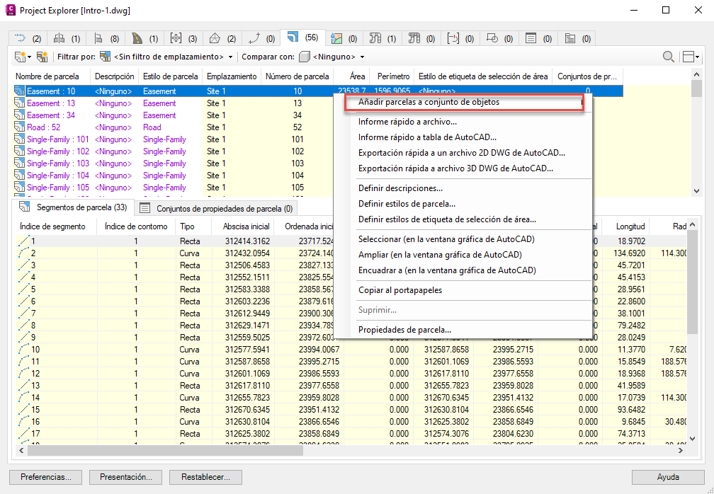

Flujo de trabajo de informes alternativos con Conjuntos de objetos
Se pueden generar o actualizar varios informes con la función Conjuntos de objetos de Project Explorer.
Para crear un nuevo Conjunto de objetos que genere un informe o una hoja de cálculo, seleccione uno o varios objetos en cualquier panel de lista de objetos de la ventana Project Explorer y seleccione Añadir a conjunto de objetos Nuevo conjunto de objetos en el menú contextual.
En la ventana Crear conjunto de objetos, elija un Estilo de diseño y un Estilo de informe, y defina el nombre de archivo, el tipo de archivo y la ruta de salida del archivo de informe que desea generar. El informe se puede generar al hacer clic en el botón Ejecutar acción de la ficha Conjuntos de objetos de la ventana Project Explorer.
