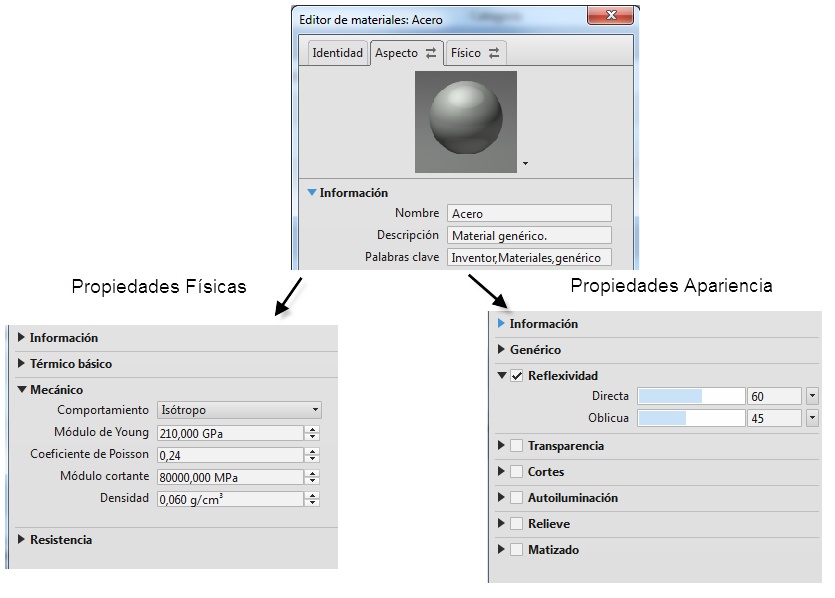

Puede aplicar estos materiales a las piezas de un diseño para proporcionar a los objetos un aspecto y un comportamiento realistas. En algunos contextos de diseño, el aspecto de un objeto es lo más importante, por lo que los materiales presentan propiedades de aspecto detalladas como la reflectividad y el acabado superficial. En otros contextos, las propiedades físicas de un material como, por ejemplo, el límite de elasticidad y la conductividad térmica, son más importantes, ya que los materiales deben someterse al análisis de ingeniería.

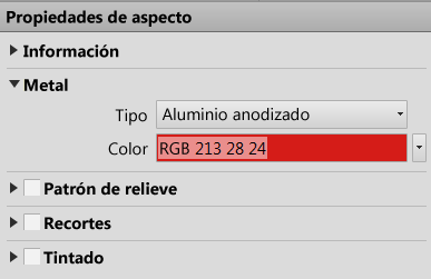

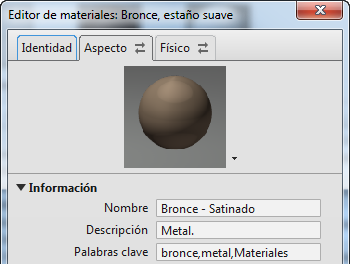

La figura muestra algunas de las propiedades físicas y de aspecto del material Bronce, estaño suave, como se muestra en el editor de materiales. Las propiedades físicas se agrupan en un objeto del material y las propiedades de aspecto en otro. Al editar un material, cada uno de los objetos se puede cambiar de forma independiente. Por ejemplo, puede cambiar el material de bronce para que sea de color rojo. Reemplace el objeto de aspecto por Aluminio, anodizado rojo, un objeto con propiedades de aspecto diferentes.
Puede reemplazar el objeto físico del material Bronce, estaño suave por un objeto físico que represente otro metal, como aluminio o cobre. Sin embargo, los cambios realizados en la densidad y en otras propiedades dará como resultado un material con un comportamiento diferente.

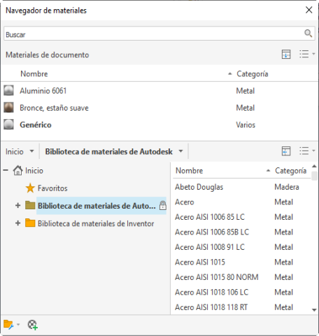

El navegador de materiales se utiliza para buscar y administrar materiales. Algunas de las operaciones comunes son:
El editor de materiales se utiliza para crear un material, así como para revisar y editar los objetos y las propiedades de un material.

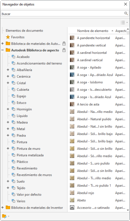

Para administrar y revisar los objetos disponibles, utilice el Navegador de objetos. Para buscar un objeto, resulta útil añadirlo a un material o reemplazar un objeto existente de un material.
Los materiales se dividen en categorías, como metal, vidrio y cerámica. Las categorías se dividen en tipos. La categoría Metal incluye los siguientes tipos: Aluminio, Acero, etc. Cada tipo tiene propiedades físicas específicas que lo diferencian de los demás. Dentro de los tipos de materiales, existen distintos grados. Por ejemplo, el tipo Acero puede incluir grados como 4130 cromoly y 403 inoxidable.
Las definiciones de material tienen varios aspectos asignados. Inventor usa dos: Aspecto y Propiedades físicas. Cada uno tiene propiedades específicas que contribuyen a la definición de material.
