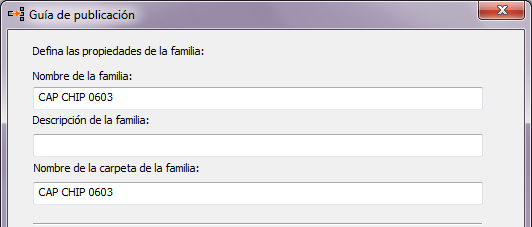

Problema: Una familia de componentes IDF tiene un nombre de familia o un número de pieza incorrecto.
Solución: Cambie el nombre o el número de pieza mediante el Editor del Centro de contenido. Para obtener información sobre cómo cambiar el nombre de la familia y el número de pieza, consulte Visualización o modificación de propiedades de familia.
Importante: Si ya dispone de un componente de IDF en la biblioteca del Centro de contenido IDF con el mismo nombre de familia y número de pieza, vacíe la carpeta de caché de los componentes IDF existentes de la familia antes de importar el conjunto de datos IDF y reutilizar los componentes publicados. Por ejemplo, ...\Inventor\Content Center Files\R[número de versión]\en-US\[Nombre de la carpeta de la familia].
