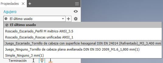

Coloque rápidamente los agujeros con valores predefinidos, o bien especifique las dimensiones de los agujeros y las opciones de punto de taladro, terminación y tipo de rosca utilizando el panel de propiedades.

Especifique un valor predefinido. Si no hay valores predefinidos o el valor preferido no existe, continúe con el proceso especificando los parámetros de agujero necesarios.
