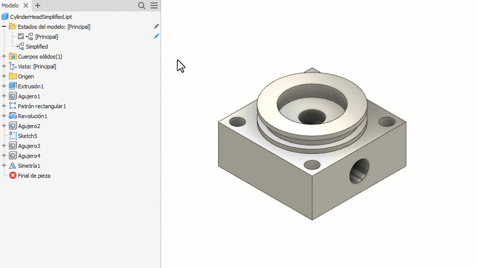

Puede cambiar en cualquier momento a un estado del modelo diferente. En el navegador, haga doble clic en su nombre para activarla o, si lo prefiere, haga clic con el botón derecho en el nombre y seleccione Activar.
Cuando se crean estados del modelo, es importante conocer el estado de edición de ámbito. Si la opción Editar ámbito de miembro está activada, los cambios, incluidos los de iProperties, se aplican solo al miembro activo. Si la opción Editar ámbito de familia está activada, los cambios, incluidos los de iProperties, se aplican a todos los miembros.
Para alternar entre Editar ámbito de miembro y Editar ámbito de familia en el explorador, haga clic en Conmutar ámbito de edición en el explorador (icono de lápiz) en la parte superior de la entrada Estados del modelo.
En la imagen siguiente, el estado Editar ámbito de miembro está activo en el navegador de la izquierda. La horquilla se añade solo al estado del modelo de trazo de 35 mm. En el navegador de la derecha, Editar ámbito de familia está activo y la horquilla se añade a todos los miembros.
