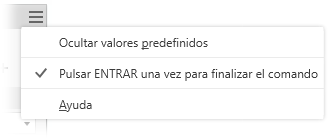

Si lo desea, seleccione un valor predefinido integrado para utilizarlo. Se proporcionan cuatro valores predefinidos integrados y, además, puede crear los suyos propios.
Se puede utilizar el mismo método para crear sus propios valores predefinidos. Para obtener más información, consulte Procedimiento para trabajar con valores predefinidos.

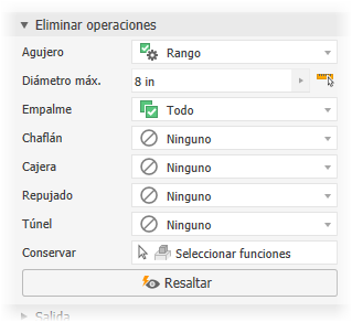

Ver incluidos para ver los componentes incluidos en el modelo simplificado.Eliminar operaciones proporciona opciones para seleccionar operaciones por tipo o tamaño que se van a eliminar de la pieza simplificada o conservar en ella. La lista de operaciones incluye agujeros, empalmes, chaflanes, cajeras (sustractivas), repujados (aditivos) y túneles (una o varias entradas).
Para cada uno de los tipos de operación de la lista se especifica qué se desea eliminar y cómo:
Ninguna (por defecto): no se elimina ninguna operación de este tipo.
Todas: se eliminan todas las operaciones de este tipo.
Rango: se eliminan todas las operaciones iguales o menores que el parámetro especificado. Especifique el valor que define el tamaño máximo que se va a eliminar.
Conservar: haga clic en el selector y seleccione las operaciones que desea conservar para que no se eliminen.
Resaltar: aplica un color a las operaciones que se van a eliminar.

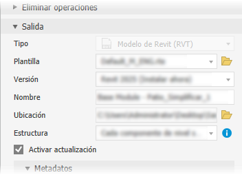

Salida: proporciona opciones para definir el tipo de salida y la estructura para el uso previsto.
Tipo muestra si el tipo de salida es un modelo de Revit (RVT).

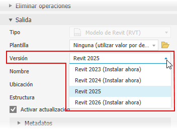

Plantilla: define el archivo de plantilla de Revit que se va a utilizar para la nueva salida del archivo rvt. Busque y seleccione la plantilla deseada. Si no se selecciona ninguna plantilla, se utiliza la plantilla por defecto del sistema.
Versión: seleccione la versión de Revit (2023 y versiones posteriores) a la que desea enviar la salida.
Nombre: utilice el nombre de archivo por defecto o especifique uno propio. El valor por defecto utiliza el nombre del ensamblaje y añade un sufijo.
Ubicación: define la ubicación del archivo exportado.
Estructura
Todo en un elemento: se genera un modelo de Revit con un elemento que representa el montaje simplificado. Las selecciones Incluir propiedades no se admiten para esta opción de salida.
Cada componente de nivel superior: se genera un modelo de Revit con varios elementos que representan los componentes de primer nivel del modelo simplificado.
Solo piezas: genera un modelo de Revit con varios elementos que representan cada pieza individual del modelo simplificado.
Activar actualización: crea un nodo de navegador que permite editar la simplificación y actualizar el archivo RVT exportado. Esta opción está seleccionada por defecto. Si no se selecciona, no se crea ningún nodo de navegador y los criterios de exportación no se conservan. Para cualquier actualización al archivo exportado, es necesario volver a exportar el modelo.

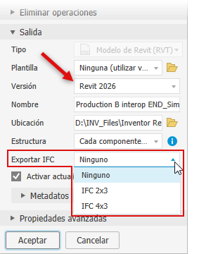

Exportar a IFC (disponible cuando la versión es Revit 2026): genera el archivo de versión IFC seleccionado con el archivo RVT exportado. Los archivos tienen el mismo nombre pero no el mismo tipo. El valor por defecto es Ninguno.
Metadatos resume la configuración actual de los comandos Categoría por defecto, Colocación e Incluir propiedades.
Propiedades avanzadas proporciona otros parámetros que ayudan a administrar la salida simplificada.

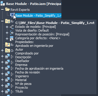

Haga clic en Aceptar para crear el modelo RVT a partir de los criterios especificados. El navegador de modelo de Inventor se rellena con una carpeta denominada Revit Exports. La carpeta se rellena con un nodo vinculado al archivo exportado.
La actualización es una solicitud a petición que se inicia manualmente. La acción inserta todos los cambios realizados en la geometría, las propiedades o la ubicación en el modelo RVT y realiza un cambio incremental. La vista preliminar no está disponible para las actualizaciones, pero se muestra el progreso del proceso.
En el explorador del modelo, en la carpeta Exportaciones de Revit, haga clic con el botón derecho en un nodo de navegador y seleccione Editar propiedades.
Todas las propiedades personalizadas y de ejemplar se recopilan y rellenan en el panel Incluir propiedades junto con las propiedades exportadas anteriormente.
Seleccione las propiedades adicionales que desee incluir en el archivo exportado.
Haga clic en Actualizar.
Puede ver las propiedades exportadas si detiene el cursor sobre el nodo de navegador del archivo exportado.
