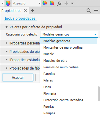

  1. En el panel Entorno de contenido de BIM > RVT, haga clic en Incluir propiedades. Las propiedades de todos los componentes se muestran en el panel de propiedades.
Nota: Las selecciones Incluir propiedades no se admiten para la opción de salida estructural Todo en un elemento.
  1. Si lo desea, especifique una Categoría por defecto (Revit) para utilizarla en todos los componentes cuya Categoría de Revit iProperty esté definida en .
  2. En cada grupo de propiedades, active la casilla de verificación de cada propiedad que desee incluir en la exportación.
    Sugerencia: Utilice la herramienta Buscar del panel de propiedades Buscar para localizar rápidamente las propiedades de interés.
    Seleccionar propiedades
    Nota: Las propiedades incluidas en una versión anterior del archivo exportado no se pueden excluir posteriormente durante una operación de edición.
  3. Haga clic en Aceptar.
