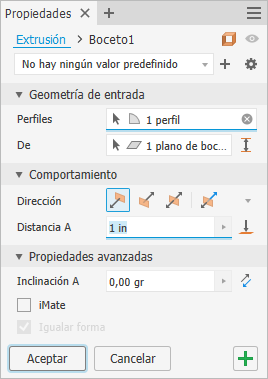

  1. En la cinta de opciones, haga clic en la ficha Modelo 3D panel Crear Extrusión .
    Si solo existe un perfil en el boceto, se resaltará automáticamente. De lo contrario, seleccione un perfil de boceto.
  2. Por defecto, Extrusión crea un cuerpo sólido a partir de un perfil abierto o cerrado. También puede extruir un boceto como un cuerpo de superficie a partir de un perfil abierto o cerrado.
    En la parte superior del panel de propiedades está la ruta de navegación. A la derecha de la ruta de navegación, seleccione el modo Superficie . El tipo de selección determina las opciones que aparecen en el panel de propiedades. El estado de modo Superficie (ACT/DES) se guarda con valores predefinidos.

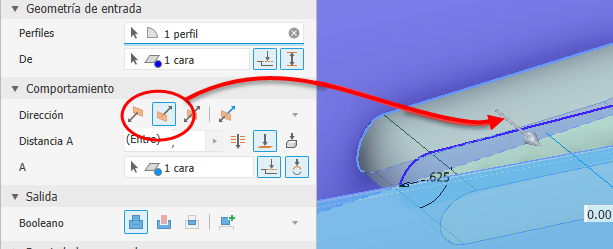

    • Desde: como valor por defecto, la extrusión se inicia desde el plano de boceto. Para cambiar la selección, en el campo Desde, haga clic en la "x" a fin de borrar la selección y elegir un plano inicial diferente. Los planos de trabajo, los planos de boceto y las caras planas son entradas válidas.
      • Entre: utilice esta opción para extruir una forma entre dos caras. Seleccione las caras Desde y Hasta y, a continuación, seleccione el tipo Salida. El boceto no tiene que estar en ninguna de las caras.
        Nota: Si la solución no es la que estaba buscando con la Dirección por defecto, haga clic en Dirección volteada y active Solución alternativa para ver soluciones adicionales.
      • Alargar cara hasta el elemento final: se activa automáticamente cuando la selección Desde no se interseca con el perfil extruido. También puede activar o desactivar manualmente la opción. Para desactivar la opción, haga clic en . A continuación, se muestra un ejemplo de cómo se utilizan juntos Desde y Hasta:
  4. Especifique los parámetros de Comportamiento seleccionando, en primer lugar, entre las siguientes opciones:
    • Dirección (por defecto): la extrusión se realiza solo en una dirección. La cara final de extrusión es paralela al plano de boceto.
    • Dirección volteada: la extrusión se realiza en la dirección opuesta a la dirección.
    • Simétrico: la extrusión se realiza en direcciones opuestas al plano de boceto, usando la mitad del valor de la Distancia A especificada en cada dirección.
    • Asimétrico: la extrusión se realiza en direcciones opuestas desde el plano de boceto con dos valores, las Distancias A y B. Introduzca un valor para cada distancia. Haga clic en para invertir la dirección de extrusión utilizando los valores especificados.
    • Distancia A: especifica la profundidad de extrusión entre los planos de inicio y fin. Para una operación base, muestra la distancia negativa o positiva del perfil extruido o el valor especificado. Arrastre el manipulador para modificar el valor.
    • Distancia B: especifica la profundidad en la dirección secundaria. Se muestra cuando se selecciona Asimétrico.
    • Pasante: extruye el perfil a través de todas las operaciones y los bocetos en la dirección especificada. Al arrastrar la arista del perfil, la extrusión cambia a cualquiera de los lados del plano de boceto. La operación Unión no está disponible.

  6. En la sección Propiedades avanzadas, puede especificar opciones adicionales.
    • Inclinación A: define un ángulo de inclinación desde 0 hasta 180 grados normal al plano de boceto. La inclinación se extiende de igual forma en ambas direcciones.
      Nota: Los controles del lienzo se activan al hacer clic en el campo de edición del panel de propiedades.
      Un ángulo de inclinación positivo aumenta el área de sección a lo largo del vector de extrusión:
      Un ángulo de inclinación negativo disminuye el área de sección a lo largo del vector de extrusión:
      Si lo utiliza con regiones adyacentes, inclinación fusionará y combinará caras para crear un solo elemento.
    • iMate: inserta una iMate en un contorno cerrado como, por ejemplo, un cilindro extruido, una operación de revolución o un agujero. Autodesk Inventor intenta insertar la iMate en el contorno cerrado con más probabilidad de resultar útil. En la mayoría de los casos, inserte solo una o dos iMates por pieza.
    • Igualar forma: si se selecciona un perfil abierto en un archivo de pieza, especifique si desea utilizar la opción Igualar forma y, si es así, seleccione la cara que desea conservar.
      Si la opción Igualar forma se selecciona, crea una operación de tipo extensión. Los extremos abiertos del perfil se extienden hasta una arista coincidenteo una cara. Las caras necesarias se cosen entre sí para formar una intersección completa con el cuerpo de extrusión.
      Si no se selecciona esta opción, el perfil abierto se cierra mediante la extensión de los extremos abiertos del perfil hasta la pieza. Cierra la separación entre estos mediante la inclusión de las aristas definidas por la intersección del plano de boceto y la pieza. Crea la extrusión como si se hubiese especificado un perfil cerrado.
  7. Haga clic en Aceptar o (Crear nueva operación) para continuar definiendo las operaciones de revolución.

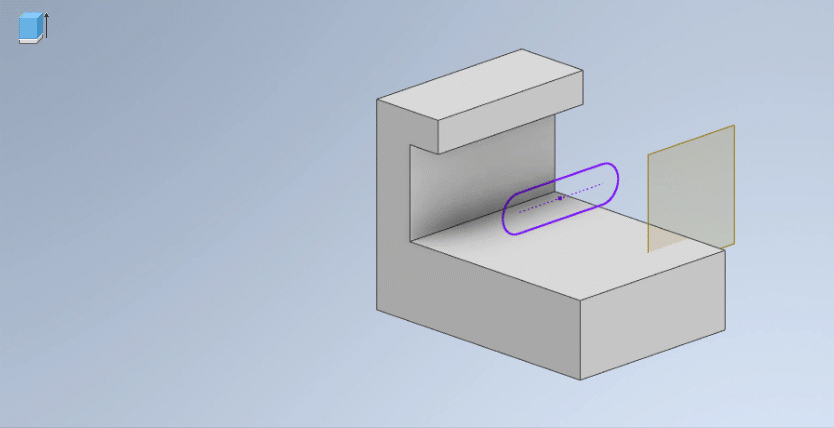

Crear una extrusión que termina a una distancia de una cara
El boceto de perfil no tiene por qué situarse en el plano de origen para la extrusión.
  1. Haga clic en la ficha Modelo 3D panel Crear Extrusión .
  2. Si solo existe un perfil en el boceto, se resaltará automáticamente. De lo contrario, seleccione un perfil de boceto.
  3. Seleccione la cara, el plano de trabajo o la superficie desde donde iniciar la extrusión. La opción Alargar cara hasta el elemento final se activa automáticamente cuando la selección Desde no forma una intersección con el perfil extruido. Puede cambiar manualmente la opción.
  4. Especifique las opciones de Comportamiento, que podrían ser dirección y distancia, a otra cara, etc. En función de la selección, se puede activar la opción Finalizar operación alargando la cara. Si la solución es ambigua, como sucede cuando termina a una superficie curva, intente aplicar la opción Solución alternativa.
    Nota: Cuando se trabaja con un sólido de varios cuerpos, debe especificar la extrusión como un cuerpo nuevo o como parte de otro cuerpo activando el selector Sólidos y haciendo clic en el cuerpo deseado.
  5. Haga clic en Aceptar o (Crear nueva operación) para continuar definiendo las operaciones de revolución.
