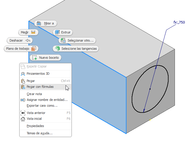

Copia y pegado de un boceto
Puede copiar y pegar un boceto de una cara a otra y de un componente a otro. En función del comando Pegar que elija, se copiarán y pegar los parámetros de usuario.
Seleccione el boceto de origen y haga clic con el botón derecho del ratón, o haga clic con el botón derecho en él y seleccione Copiar.
Haga clic con el botón derecho en la cara de destino del mismo componente o de otro y haga clic en:
- Pegar para pegar la geometría del boceto y las restricciones relacionadas.
- Pegar con fórmulas para pegar la geometría del boceto, las restricciones relacionadas y los parámetros definidos por el usuario. Los parámetros de usuario pegados no se duplican.
