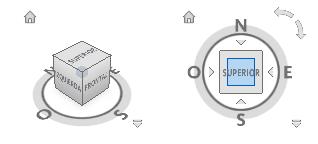

Una brújula opcional aparece debajo de ViewCube. Indica en qué dirección se ha definido el Norte del modelo.

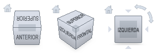

Aspecto de ViewCube
ViewCube se muestra en el estado activo o inactivo. Cuando está inactivo, se muestra parcialmente transparente por defecto. Cuando se encuentra activo, aparece opaco y puede ocultar la vista de los objetos en la vista actual del modelo.
