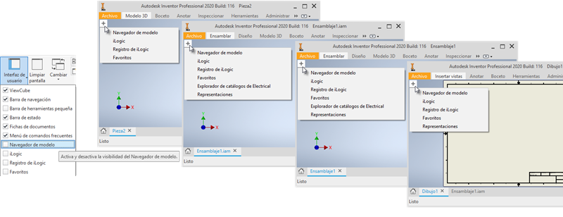

añade nuevos paneles de una lista de paneles ocultos.
proporciona acceso a la configuración de visualización.Independientemente del tipo de documento, siempre que no se muestre el navegador de modelo, aparecerá el icono
en la esquina superior izquierda de la ventana gráfica. Haga clic en el icono para ver los paneles del navegador disponibles para el documento activo.
También puede cambiar la visibilidad del navegador del modelo en la ficha Vista
panel Ventanas
lista desplegable Cambiar.
