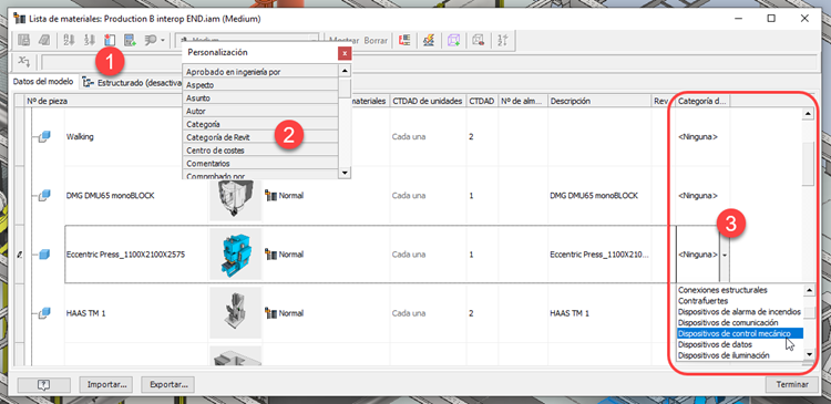

Categoría de Revit puede utilizarse en cualquier lugar donde se utilice iProperties, como en un boceto, anotaciones 3D o en el entorno de dibujo. Dado que se pueden utilizar con piezas o ensamblajes, se pueden utilizar para exportaciones RVT o RFA.
Por ejemplo, puede añadir una columna Categoría de Revit en el editor de la lista de materiales para activar la asignación de categorías en el editor. Asigne la misma categoría a uno o varios componentes seleccionados, o asigne una categoría a un componente y, a continuación, copie y pegue en los demás componentes.
El comando Incluir propiedades permite la asignación de una categoría de Revit por defecto al preparar modelos para exportar a formato RVT. Cuando se utiliza, cualquier componente exportado asignado como iProperty de Categoría de Revit hereda la categoría por defecto seleccionada. Para obtener más información, consulte Procedimiento para incluir propiedades en Exportaciones de Revit.
