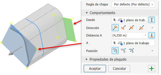

En el grupo Comportamiento, especifique los siguientes parámetros según sea necesario:
Desde. Por defecto, utiliza el plano de boceto de perfil.
Entre. Especifique terminaciones Desde y Hasta diferentes. Las entradas válidas son cara, punto u operación de trabajo.
Dirección. Especifique la dirección de la pestaña seleccionando entre:
Distancia A. Especifique la longitud de la pestaña de contorno.
Distancia B. Se muestra cuando se requiere un segundo valor de distancia. Especifique la distancia.
Hasta. Seleccione una operación de trabajo o una cara plana como terminación de pestaña. La distancia es un valor de referencia cuando se utiliza Hasta.

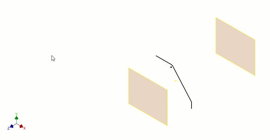

Entre. Utilice esta opción para crear una pestaña entre dos elementos. Los elementos pueden ser puntos, planos de trabajo o caras.
Desfase. Utilice esta opción para especificar valores de desfase para cada lado de la pestaña.Desde el plano de boceto. Especifica que la pestaña de contorno comenzará desde el plano de boceto del perfil.
Desde. Especifica el plano inicial para la pestaña de contorno. Por defecto, se selecciona el plano de boceto del perfil. Desactivado a menos que se utilice Entre.
Entre. Utilice esta opción para especificar una ubicación de inicio y terminación distinta.
