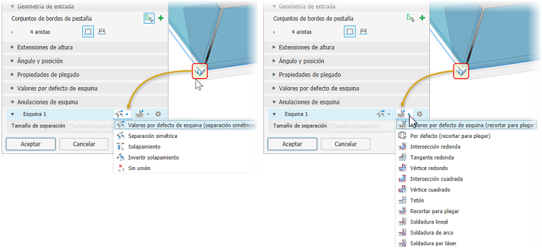

Proporciona opciones de modificación de formas y relieves para cada esquina seleccionada cuando la operación de pestaña está compuesta por más de una pestaña.
Esquina n.º
Identifica de forma exclusiva las esquinas que participan en la operación seleccionada.
Modificación del desahogo de plegado
Proporciona tipos de destalonado solo para la esquina seleccionada. Utilice la lista desplegable para seleccionar la condición de relieve deseada.
Separación simétrica: alarga la cara de la pestaña de ambas aristas para crear una separación equidistante.
Solapamiento: alarga la cara de la pestaña de la primera arista seleccionada hasta la cara exterior de la segunda arista seleccionada.
Cambiar solapamiento: alarga la cara de la pestaña de la segunda arista seleccionada hasta la cara exterior de la primera arista seleccionada.
Sin uniónModificación de forma
Proporciona tipos de forma de esquina solo para la esquina seleccionada. Seleccione la forma deseada en la lista desplegable. La lista de formas de esquina se describe arriba.
Tamaño de separación
Define el tamaño de separación de la esquina seleccionada. Utiliza el tamaño por defecto definido en el estilo de chapa. Haga clic en el icono de la derecha para modificar el valor por defecto.
Tamaño del desahogo
