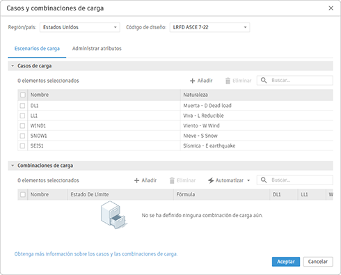

Modelo analítico
(Casos y combinaciones de carga).

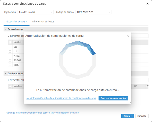

Haga clic en Automatizar
Automatizar combinaciones de carga.
Se generarán las combinaciones.

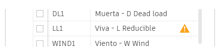

Los casos de carga no ajustados a la norma de diseño seleccionada se marcan una vez seleccionada esta.
Para ajustar un caso de carga con la norma de diseño seleccionada, abra la lista desplegable y seleccione la naturaleza correspondiente en la sección Norma de diseño de la lista. Una vez que la seleccione, desaparecerá la notificación. Repita la operación hasta que todos los casos de carga se hayan ajustado con la norma de diseño seleccionada.
Si se ha elegido una norma de diseño y todos los casos de carga se han ajustado a ella, se puede activar el proceso de automatización.

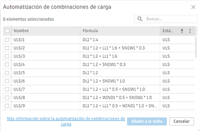

Una vez completado el proceso de automatización, se mostrará la lista de resultados.
Puede volver a consultar la lista de resultados de automatización en cualquier momento y añadir más combinaciones de carga al proyecto desde ella.
