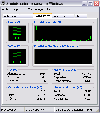

Visualización del uso de memoria
  1. Invoque el Administrador de tareas pulsando con el botón derecho la barra de tareas o presionando la tecla CTRL.
    Si Carga de transacciones supera con frecuencia la cantidad total de memoria física, lo más probable es que muchos de los programas y procesos del servidor estén utilizando el archivo de intercambio basado en disco de forma excesiva. El uso del archivo de intercambio es mucho más lento que el uso de la memoria física. Windows utiliza el archivo de intercambio para muchas tareas, por lo que un pequeño uso de este archivo no causará ningún problema.
  2. Si sospecha que el servidor dispone de una cantidad inadecuada de memoria, verifique el valor de Carga de transacciones. Si se pulsa la ficha Procesos, se accede a más información detallada sobre el uso de todos los programas y procesos.

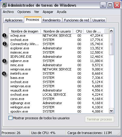

    Uso inicial de la memoria por el servidor de Autodesk Vault.
    1. Proceso del servidor web de IIS (puede haber varios en ejecución).
    2. Proceso de notificación de Autodesk Vault Server.
    3. Proceso de Microsoft®SQL Server.
    4. Proceso del servidor web principal de IIS.

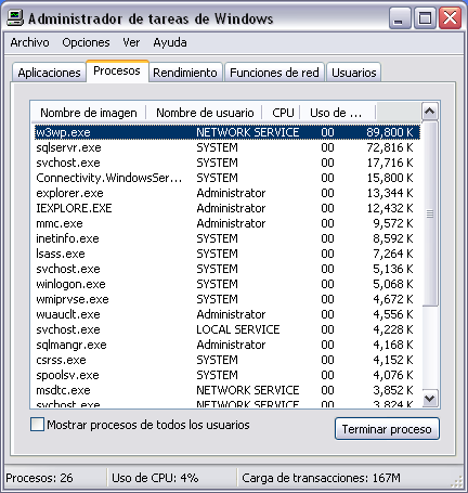

    Uso de memoria después de añadir una gran cantidad de dibujos de Inventor y archivos asociados.
En general, la memoria del servidor SQL aumenta con el paso del tiempo. Se debe a que el servidor de base de datos utiliza la memoria como búferes de memoria caché rápida para las consultas más frecuentes. Si el resto de programas requieren memoria del servidor, el servidor SQL libera la memoria que sea necesaria. De forma similar, el archivo de procesos de trabajo de IIS (w3wp.exe en el servidor de Windows 2003) también reserva memoria para el almacenamiento en caché. Cuando la memoria física del sistema empieza a escasear, el sistema operativo reclama parte de esta memoria. En general, a no ser que disponga de un sitio de gran envergadura con varios usuarios y modelos grandes, no deberá cambiar este valor.

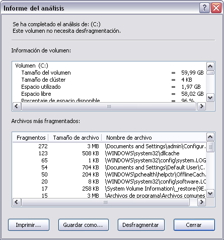

La fragmentación de discos también puede afectar significativamente al rendimiento del servidor de Autodesk Vault. La mayoría de las versiones de Windows proporcionan una herramienta para discos que mide el modo en que los archivos del equipo se guardan en el disco.

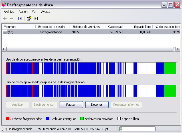

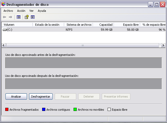

Ejecución del desfragmentador de disco
  1. Haga clic en Inicio ► Todos los programas ► Accesorios ► Herramientas del sistema ► Desfragmentador de disco.
  2. Seleccione un disco (volumen) y haga clic en Analizar. Tras el análisis, aparece un informe.
  3. Haga clic en el botón Desfragmentar.
