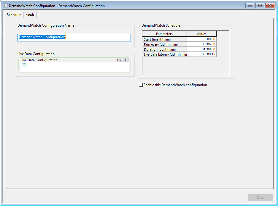

Hoja de propiedades de configuración de DemandWatch
El objeto de Configuración de DemandWatch se utiliza para configurar la planificación en el servidor IWLive Pro, para activar o desactivar la planificación en el servidor, y para entrenar, verificar y editar los parámetros del modelo de DemandWatch para cada flujo de datos individual.
Página Planificación
La página Planificación se utiliza para:
En la tabla siguiente se muestran las opciones disponibles en esta ficha:
Opción
Descripción
Nombre de configuración de DemandWatch
El nombre del objeto de configuración de DemandWatch se utiliza en todo el sistema para todos los usuarios.
Se puede modificar en cualquier momento. El programa informático impondrá la exclusividad. El nuevo nombre será visible para todos los usuarios.
Configuración de datos activos
Seleccione un elemento de Configuración de datos activos que contenga vínculos a los datos de telemetría y temperatura que se van a utilizar.
Todos los flujos de datos activos del objeto de configuración de datos activos asociado se añadirán automáticamente a la lista de Flujos de datos de la ficha Flujos de datos
Nota: Si se coloca más de un objeto de datos activos en este destino de colocación, solo se tendrá en cuenta el primero.
Planificación de DemandWatch
Los parámetros de Planificación de DemandWatch se utilizan para planificar el calendario de previsiones.
Parámetro de Planificación de DemandWatch Descripción
Hora de inicio
La hora a la que se realizará la primera previsión. Esto puede utilizarse para compensar la tabla de planificación de ejecuciones recurrentes.
Ejecutar cada
Intervalo fijo en el que se realizan las previsiones después de la hora de inicio como un desfase.
Por ejemplo, si Hora de inicio es 09:00 y Ejecutar cada es 00:06:00, las ejecuciones se realizarán a las 09:00, 15:00, 21:00, 03:00, etc.
Duración
Duración de la previsión: se utiliza para calcular el número de pasos temporales para implementar la previsión.
Activar esta configuración de DemandWatch
Active la opción Activar esta configuración de DemandWatch para permitir que las ejecuciones de previsión se lleven a cabo en el servidor IWLive Pro. Esta opción solo se activará cuando se aplique check-in a la configuración de DemandWatch.
Consejo: También es posible activar un objeto de configuración de DemandWatch haciendo clic con el botón derecho en el explorador o la ventana del modelo y seleccionando Activar configuración de DemandWatch en el menú contextual.
Exportar a Web ~

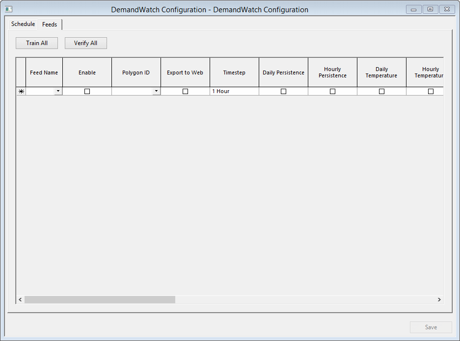

Página Flujos de datos
La página Flujos de datos se utiliza para especificar y configurar los flujos de datos que se van a ejecutar en el servidor IWLive Pro. Con esta ficha, los usuarios también pueden:
DemandWatch Configuration object - Feeds tab
La siguiente tabla contiene las opciones disponibles en esta ficha:
Entrenar todos
Haga clic en este botón para entrenar todos los flujos de datos activados.
Consejo: Los flujos de datos pueden entrenarse individualmente mediante la opción del menú contextual Entrenar de la fila correspondiente (consulte la información mostrada a continuación para obtener más información) o mediante el botón Entrenar presente en la ficha Propiedades del cuadro de diálogo Propiedades del flujo de datos.
Verificar todo
Haga clic en este botón para verificar todos los flujos de datos activados.
Consejo: Los flujos de datos pueden verificarse individualmente mediante la opción del menú contextual Verificar de la fila correspondiente (consulte abajo para obtener más información) o mediante el botón Verificar presente en la ficha Propiedades del cuadro de diálogo Propiedades del flujo de datos.
Nombre de flujo de datos
Nombre del flujo.
Esta lista desplegable contiene todos los flujos de datos disponibles, tal y como se especifican en la página Flujo de datos activos del objeto Datos activos.
Seleccione un flujo de datos.
Consejo: Cada flujo de datos solo puede utilizarse una vez en un objeto de configuración de DemandWatch.
Activar
Marque esta opción para activar el flujo de datos de modo que el servidor IWLive Pro lo utilice en las ejecuciones de previsión.
Paso temporal
Paso temporal de previsión de demanda.
Los valores disponibles son 5 minutos, 10 minutos, 15 minutos, 20 minutos, 30 minutos, 1 hora y 2 horas.
Nota: Si se modifica el paso temporal de previsión de la demanda para un modelo existente, es necesario volver a entrenar ese modelo.
Persistencia diaria
Active esta opción para utilizar el componente de memoria de período corto de 24 horas durante el entrenamiento y la previsión (PSI24).
Persistencia por horas
Active esta opción para utilizar el componente de memoria de período corto de 1 hora durante el entrenamiento y la previsión (PSI1).
Temperatura diaria
Válido solo para flujos de datos de temperatura.
Active esta opción para utilizar el flujo de datos de temperatura especificado en el campo Flujo de datos de temperatura durante el entrenamiento y la previsión para ajustar los valores de previsión de la demanda diaria.
Temperatura por horas
Active esta opción para utilizar el flujo de datos de temperatura especificado en el campo Flujo de datos de temperatura durante el entrenamiento y la previsión para ajustar los valores de previsión de la demanda por horas.
Consejo: Aunque los valores de demanda por horas se ajustan en función de la temperatura, solo se necesita 1 valor de temperatura por día.
Esta lista desplegable contiene todos los flujos de datos de temperatura disponibles.
Nota: En la lista solo aparecerán los flujos de datos con una unidad externa de DegC o DegF (consulte la vista Flujo de datos activos).
Seleccione un flujo de datos de temperatura en la lista. El flujo de datos de temperatura especificado aquí se utilizará durante el entrenamiento y la previsión.
Inicio del entrenamiento
Período del entrenamiento.
Este período debe ser de al menos 12 meses.
Finalización del entrenamiento
Idoneidad de ajuste de entrenamiento (R2)
Campo de solo lectura (calculado).
Variación explicada por el entrenamiento (el máximo es 1).
RMSE de entrenamiento
Error cuadrático medio o precisión de entrenamiento. Este parámetro mide la diferencia entre los valores de entrenamiento y los valores sin procesar realmente medidos. Cuanto menor sea este valor, más preciso será el entrenamiento.
Verificar desde
Periodo de verificación.
Este período debe ser de al menos 1 mes.
Verificar hasta
Verificación de idoneidad de ajuste (R2)
Variación explicada por la verificación (el máximo es 1).
Verificación RMSE
Error cuadrático medio o precisión de verificación. Este parámetro mide la diferencia entre los valores predichos por el modelo y los valores sin procesar medidos realmente. Cuanto menor sea este valor, más precisa será la verificación.
Exportar nombre de flujo de datos
Nombre del flujo de datos exportado
Esta lista desplegable contiene todos los flujos de datos exportados disponibles, tal y como se especifican en la página Exportación de datos activos del objeto Datos activos.
Umbral de cambio de filtro
Umbral que define un cambio en los valores de caudal.
Si el cambio en los datos entrantes durante la duración mínima del filtro es inferior al umbral, los datos entrantes se descartan (la diferencia de valor se considera insignificante).
En otras palabras, si los datos se aplanan, los datos entrantes se descartan siempre que el cambio en los datos durante el aplanamiento sea inferior al umbral de cambio de filtro.
Filtrar por duración mínima
Duración mínima tras la cual se descartará un valor de flujo de datos que se considere que no ha cambiado en comparación con el valor inicial (consulte Umbral de cambio de filtro más arriba).
Filtro máximo
Valor de caudal máximo permitido. Se descartarán los valores de datos iguales o mayores que el máximo del filtro.
Filtro mínimo
Valor de caudal mínimo permitido. Se descartarán los valores de datos iguales o inferiores al mínimo del filtro.
Activación de detección de fugas Active la detección de fugas para este campo.
Paso temporal de la detección de fugas Paso temporal para la detección de fugas.
Alfa Umbral de detección: si un valor está fuera de las desviaciones estándar alfa, se detecta como un evento.
Umbral de eventos Número de eventos de aumento anormal necesarios antes de que se detecte un evento de fuga.
Variable de detección de fugas Una de las siguientes: nocturna mínima; día medio.
Tamaño de muestra Número de muestras utilizadas para calcular la media inicial y la desviación estándar.
Fecha de inicio de muestra Se toman muestras a partir de esta fecha para calcular la media inicial y la desviación estándar. Es recomendable elegir un período en el que no se produzcan fugas anormales.
Flujo de datos de exportación de detección de fugas Flujo de datos para exportar los eventos de fuga.
Opciones de menú contextual
A continuación, se detallan las opciones del menú contextual disponibles:
Suprimir fila: solo disponible para Nombre de flujo de datos. Suprime las fila seleccionadas.
Nota: La eliminación de filas es inmediata (sin aviso), por lo que debe utilizar esta función con precaución.
Entrenar: se entrena el flujo de datos seleccionado.
Verificar: verifica el flujo de datos seleccionado.
Propiedades: abre el cuadro de diálogo Propiedades del flujo de datos seleccionado. El cuadro de diálogo Propiedades permite al usuario ver y editar flujos de datos individuales o parámetros de modelo para flujos de datos individuales. Con este cuadro de diálogo, también es posible ejecutar una previsión durante un período definido por el usuario, ver gráficamente los resultados y exportarlos a CSV.
Además, los valores pueden ordenarse de forma ascendente o descendente.
