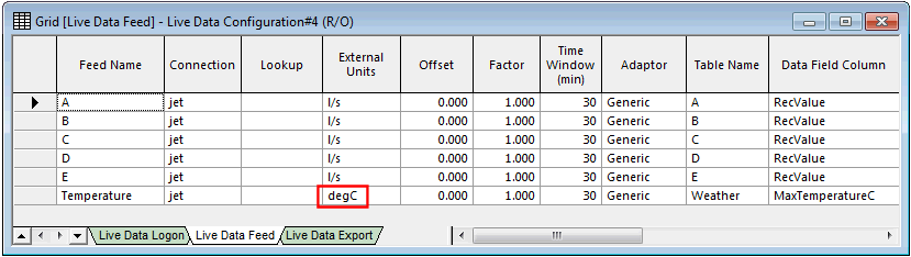

La conexión a los datos de temperatura se configura de la misma forma que la conexión a los flujos de datos de demanda, es decir, en la ficha Origen de datos activos del objeto Configuración de datos activos.
La principal diferencia es que las unidades externas (campo Unidades externas) deben establecerse en DegC o DegF. En otras palabras, cualquier flujo de datos con unidades externas que no sean degC y degF no será considerado como flujo de datos de temperatura por InfoWorks WS Pro.

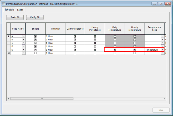

La configuración del flujo de datos de temperatura se implementa en la página Flujos de datos del objeto de configuración de DemandWatch, al igual que en cualquier otro flujo de datos.
La única diferencia es que se debe utilizar el campo Flujo de datos de temperatura. Si se establece este campo, InfoWorks WS Pro utilizará el flujo de datos relacionado para recuperar información histórica y de previsión de temperatura máxima diaria:
En la lista desplegable Flujo de datos de temperatura solo aparecerán los flujos de datos de temperatura.
La regresión de temperatura tiene dos componentes:
Estos componentes pueden activarse en la página Flujos de datos activando las casillas Temperatura diaria y Temperatura por horas respectivamente.
DemandWatch Configuration object - Feeds tab

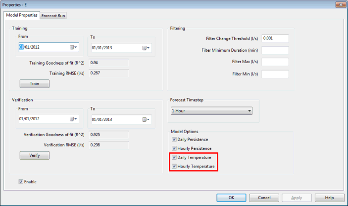

Estos dos componentes también pueden configurarse o modificarse para el flujo de datos seleccionado en la página Propiedades del modelo del cuadro de diálogo Propiedades.
Model Properties tab
