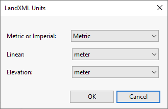

Cuadro de diálogo Unidades de LandXML
Este cuadro de diálogo se muestra al importar un modelo del terreno TIN mediante archivos con formato LandXML. Aparece al hacer clic en el botón de configuración Editar unidades del cuadro de diálogo Superficie de LandXML y permite especificar las unidades que utilizará el modelo del terreno.
A continuación encontrará una descripción de los elementos del cuadro de diálogo:
Elemento Descripción
Unidades métricas o imperiales
El tipo de unidades que se utilizará al importar o crear el modelo del terreno TIN. El tipo de unidad se puede seleccionar en la lista desplegable. El tipo por defecto es Métricas.
Lineal
Faceta del tipo de unidades métricas o imperiales seleccionado que se utilizará para los valores lineales. La unidad lineal se puede seleccionar en la lista desplegable.
Si Métricas o Imperiales se establece en Métricas, el valor por defecto de Lineal se establece en Metro.
Elevación
Faceta del tipo de unidades métricas o imperiales seleccionado que se utilizará para los valores de elevación. La unidad de elevación se puede seleccionar en la lista desplegable.
Si Métricas o Imperiales se establece en Métricas, el valor por defecto de Elevación se establece en Metro.
Aceptar
Confirma las opciones de unidades y cierra el cuadro de diálogo.
Tenga en cuenta que las unidades de los archivos LandXML, a partir de los cuales se crea o importa el modelo del terreno, pueden sobrescribirse con estas opciones.
Cancelar Cancela la operación y cierra el cuadro de diálogo.
