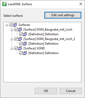

Cuadro de diálogo Superficie de LandXML
Este cuadro de diálogo se utiliza en las siguientes situaciones:
Se muestra automáticamente cuando se seleccionan los archivos Land XML que se van a importar.
El cuadro de diálogo proporciona una vista en árbol de los archivos de superficie que se incluyen en los archivos LandXML que se crean o importan, y permite elegir las superficies que se desean incluir en el modelo del terreno.
Los siguientes elementos se incluyen en el cuadro de diálogo:
Campo Descripción
Editar la configuración de unidad
Muestra el cuadro de diálogo Unidades de LandXML que se puede utilizar para especificar el tipo de unidades que se utilizará para el modelo del terreno.
Nota: Los cambios pueden sobrescribir las unidades de los archivos LandXML seleccionados y, si no se especifica ninguna unidad en un archivo LandXML seleccionado, se utilizará el tipo de unidad por defecto Métrico y Metros para los valores lineales y de elevación, a menos que edite la configuración de unidades.
Seleccione una superficie
Una vista en árbol de los archivos de superficie que se incluyen en los archivos LandXML.
Inicialmente, solo se muestra el nombre de la superficie en la parte superior de la estructura de archivos.
El botón + situado a la izquierda del nombre de la superficie expande la vista mientras que el botón - la contrae.
Junto a cada superficie se incluye una casilla de verificación. Si se añade una marca de verificación en la casilla, significa que desea que esa superficie se incluya en el modelo del terreno. Si la superficie seleccionada tiene otros archivos de superficie debajo, estos se seleccionan automáticamente. Sin embargo, se pueden borrar haciendo clic en el cuadro una vez más.
Aceptar Confirma la selección de archivos y cierra la ventana. Se incluirán en el modelo del terreno todos los archivos de superficie con una marca de verificación en la casilla situada junto a su nombre.
Cancelar Cancela la operación y cierra la ventana.
