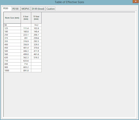

La tabla de tamaños nominales proporciona los diámetros internos efectivos para varios materiales de tuberías con diferentes presiones de funcionamiento. Se incluye como una tabla en el software solo con fines de referencia.
Para visualizar la tabla de tamaños nominales, seleccione Tablas / Tabla de tamaños nominales en el menú Modelo. El menú Modelo solo se muestra cuando hay una red abierta y una de las vistas de red es la ventana activa actual.
La tabla de tamaños nominales proporciona información más detallada sobre determinados materiales de tuberías que la disponible en las tablas utilizadas para la búsqueda automatizada. Se pueden ver y editar en el cuadro de diálogo Materiales de tubería. Consulte Configuración del diámetro de la tubería para obtener más información sobre el proceso.

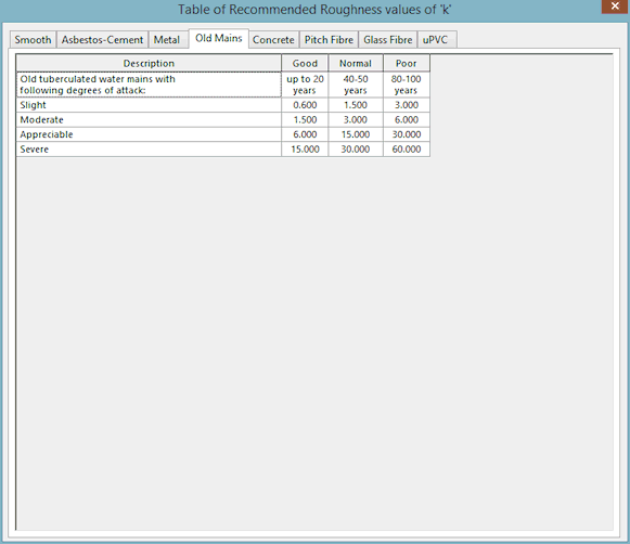

La tabla de rugosidad de Colebrook White proporciona los coeficientes de rugosidad (k) para diferentes materiales de tuberías en varios estados de deterioro. Se incluye como una tabla en el software solo con fines de referencia.
Para mostrar la tabla de rugosidad de Colebrook White, elija Tablas / Tabla de rugosidad de CW en el menú Modelo. El menú Modelo solo se muestra cuando hay una red abierta y una de las vistas de red es la ventana activa actual.
Los valores de la tabla de rugosidad de Colebrook White proceden de la tabla 38 de los gráficos de Wallingford.

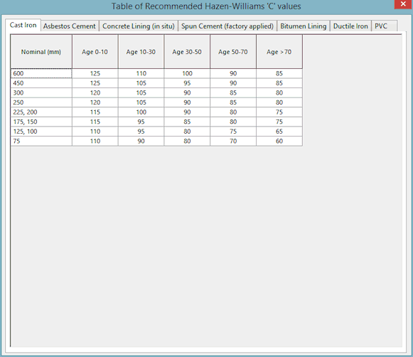

La tabla de rugosidad de Hazen Williams proporciona los coeficientes de rugosidad (C) para varios materiales de tuberías en diferentes franjas de edad. Se incluye como una tabla en el software solo con fines de referencia.
Para mostrar la tabla de rugosidad de Hazen Williams, elija Tablas
Tabla de rugosidad de HW en el menú Modelo. El menú Modelo solo se muestra cuando hay una red abierta y una de las vistas de red es la ventana activa actual.
Los valores de la tabla de rugosidad de Hazen Williams proceden del Manual of British Water Engineering Practice (4th Edition) Volume II Engineering Practice, tabla XXXIII.

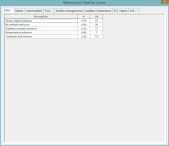

La tabla de pérdidas menores proporciona una estimación de las pérdidas adicionales atribuidas a válvulas, pliegues y otros accesorios en la red de suministro de agua. Se incluye como una tabla en el software solo con fines de referencia.
Para visualizar la tabla de pérdidas menores, seleccione Tablas / Tabla de pérdidas menores en el menú Modelo. El menú Modelo solo se muestra cuando hay una red abierta y una de las vistas de red es la ventana activa actual.
Los valores de la tabla de pérdidas menores son idénticos a los proporcionados en el paquete de WesNet.
