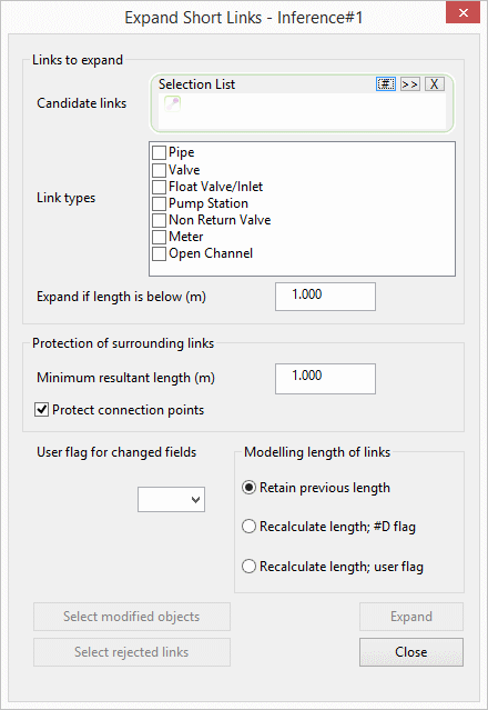

Cuadro de diálogo Expandir conexiones cortas
Este cuadro de diálogo utiliza para definir las opciones al expandir conexiones cortas.
El cuadro de diálogo se abre de las siguientes maneras:

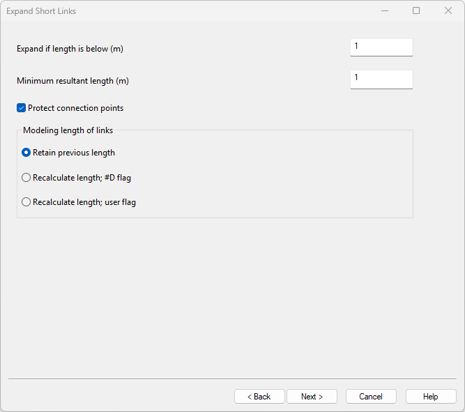

Para abrir el cuadro de diálogo, haga clic en Siguiente en el asistente Generador de modelos. Se utiliza para actualizar la red y el control mediante el uso de datos en un esquema predefinido en SQL Server.
Elemento Descripción
Conexiones a expandir
Define qué conexiones de la red se deben tener en cuenta para la expansión:
Conexiones candidatas
Añada una lista de selección que contenga las conexiones que se van a expandir en el cuadro de selección Conexiones candidatas, o bien haga clic en el botón Actual para añadir las conexiones seleccionadas en la ventana de GeoPlan.
Tipos de conexiones
Tipos de vínculo que se van a tener en cuenta para la expansión.
Cuando se actualiza el cuadro Conexiones candidatas, la lista Tipos de conexiones se actualiza automáticamente para incluir únicamente los tipos de conexiones presentes en la selección Conexiones candidatas.
Quite la marca de un tipo de vínculo para eliminarlo del conjunto de vínculos que se deben tener en cuenta para la expansión.
Expandir si la longitud es menor que
Introduzca la longitud máxima de los vínculos que se van a tener en cuenta como vínculo corto para la expansión.
Solo se expandirán los vínculos con una longitud inferior al valor introducido aquí (calculado a partir de la geometría del vínculo).
Protección de vínculos cercanos
Define las opciones que se aplicarán a las conexiones conectadas a los conexiones cortas que se van a expandir:
Longitud resultante mínima
Introduzca una longitud mínima para las conexiones conectadas a las conexiones cortas que se van a expandir.
Una conexión corto no se expandirá, si al hacerlo, da como resultado una longitud de una conexión conectada (calculado a partir de la geometría de la conexión) inferior al valor introducido aquí.
Proteger puntos de conexión
Active esta opción para evitar que un vínculo corto se expanda, en caso de que la expansión del vínculo provoque el desplazamiento del punto de conexión de un objeto de punto de cliente o de datos espaciales en un vínculo de conexión.
Si esta opción no está activada, los puntos de conexión de los puntos de cliente y los puntos de datos espaciales afectados se moverán al extremo adecuado del vínculo.
Etiqueta de usuario para campos modificados
Seleccione una etiqueta de la lista desplegable de indicadores de usuario para aplicarlo a los campos modificados como resultado del proceso de expansión. Los campos que se pueden modificar debido a una expansión son:
  • Longitud de los vínculos modificados (el indicador de usuario solo se aplicará si se selecciona la opción de longitud de modelado Recalcular long.: etiqueta del usuario)
  • Campos de coordenadas de los nodos desplazados
Modelar longitud de vínculos
Define la opción que se utilizará al volver a calcular las longitudes de las conexiones expandidas y de las conexiones conectadas a conexiones expandidas:
Retener longitud anterior
Se conserva la longitud de las conexiones previa a la expansión.
Los vínculos modificados con el indicador #D por defecto aplicado originalmente al campo Longitud del vínculo tendrán el indicador de longitud desactivado.
Recalcular longitud; etiqueta #D
La longitud de las conexione modificadas se vuelve a calcular a partir de la geometría de la conexión.
El indicador #D por defecto se aplica al campo Longitud del vínculo.
Recalcular longitud: etiqueta del usuario
El indicador de usuario seleccionado en la lista desplegable Etiqueta de usuario para campos modificados se aplica al campo Longitud de la conexión.
Botón Seleccionar objetos modificados
Se activa después de que se haya llevado a cabo el proceso de expansión.
Haga clic en este botón para resaltar todos los objetos modificados (conexiones candidatas y sus conexiones conectadas, puntos de clientes y puntos de datos espaciales correspondientes) en la ventana de GeoPlan.
Nota: Esta opción no está disponible cuando se accede al cuadro de diálogo Expandir conexiones cortas desde el Editor de secuencias de tareas.
Botón Seleccionar conexiones rechazadas
Haga clic en este botón para resaltar los vínculos que no se han podido expandir en la ventana de GeoPlan.
(Los vínculos se pueden rechazar debido a diferentes restricciones, por ejemplo, si la expansión da como resultado que la longitud de un vínculo de conexión se reduce a menos de la longitud resultante mínima especificada).
Botón Expandir
El botón Expandir se activa cuando hay al menos una conexión en la selección Conexiones candidatas de uno de los tipos seleccionados en el cuadro Tipos de conexiones.
Haga clic en el botón Expandir para llevar a cabo el proceso de expansión.
Haga clic en Guardar.
Guarda todas las opciones seleccionadas en el cuadro de diálogo y las añade en la secuencia de tareas.
Nota: Esta opción solo está disponible cuando se accede al cuadro de diálogo Expandir conexiones cortas desde el Editor de secuencias de tareas.
Botón Cerrar
Haga clic en el botón Cerrar para cerrar el cuadro de diálogo Expandir conexiones cortas.
Siguiente
Abre la página Asignar a la red.
Cancelar
Cancela la operación y cierra la ventana.
Ayuda
Abre la página de ayuda.
Nota: Algunas opciones pueden variar en función de dónde se acceda a este cuadro de diálogo.
