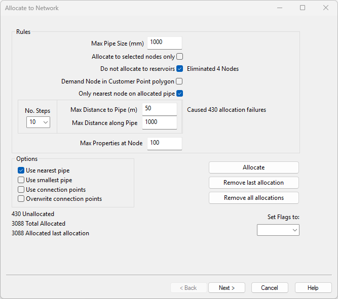

Reglas
En la siguiente tabla se describen las reglas de asignación de demanda al realizar la asignación mediante coordenadas de punto de cliente.
Si se selecciona la opción Utilizar punto de conexión (consulte la sección Opciones a continuación), la asignación de demanda se realizará utilizando las coordenadas de los puntos de conexión de los puntos de cliente cuando estén disponibles.
Las reglas no se aplican a los puntos de cliente secundarios (con la excepción de la regla Propiedades máx. en nodo). Si el punto de cliente principal cumple con las reglas, se asignarán el principal y los secundarios, independientemente de si los secundarios cumplen con las reglas. Consulte Puntos de cliente principales y secundarios para obtener más información.
Tenga en cuenta que un valor de cero para las reglas Tamaño máximo de tubería, Distancia máxima hasta tubería o Propiedades máximas significa que la regla no se debe utilizar en el proceso de asignación.
Regla Descripción
Las tuberías con un diámetro mayor que el especificado quedarán excluidas del proceso de asignación.
Asignar solo a los nodos seleccionados
Active esta opción para limitar la asignación a los nodos que están seleccionados en GeoPlan.
No asignar a depósitos
Active esta opción para evitar la asignación de demanda a los nodos del depósito.
Nodo de demanda en polígono de punto de cliente
Active esta opción para limitar la asignación a nodos que se encuentren dentro del mismo conjunto de polígonos que el punto de cliente que se va a asignar. Si un punto de cliente se encuentra dentro de más de un polígono, el nodo de asignación debe estar dentro de los mismos polígonos que el punto de cliente.
Por ejemplo, el punto de cliente C se encuentra en los polígonos 1 y 2. Si se asigna al nodo más cercano, el punto de cliente se asignará al nodo A. Como el nodo A solo se encuentra dentro del polígono 1, el punto de cliente se asignará al nodo B.
Solo el nodo más cercano en la tubería asignada
Asignar al nodo (en la tubería asignada) al que el punto de cliente está más cercano. Si se ha superado el número de propiedades en el nodo más cercano, no se asignará el punto de cliente.
Número de pasos
Número de iteraciones que se utilizarán al realizar la asignación.
Consulte la sección Pasos de distancia a continuación para obtener más información.
Distancia máxima hasta tubería:
Si la distancia al punto más cercano de una tubería desde el punto del cliente supera la distancia especificada, no se asignará el punto de cliente.
Distancia máxima en tubería:
Si la distancia a lo largo de la tubería desde el punto más cercano en la tubería y el punto de cliente es mayor que la distancia especificada, el punto de cliente no se asignará.
Propiedades máximas en nodo:
Si el número de propiedades ya asociadas a un nodo supera el máximo especificado, el nodo se descontará del proceso de asignación.
Nota:
Un punto de cliente principal y sus puntos secundarios se asignan como un grupo. Si la inclusión de elementos secundarios da como resultado que se supere la regla Propiedades máximas en nodo, no se asignará ninguno de los puntos de cliente que componen el grupo. (Esto puede provocar errores de asignación a pesar de que el número de propiedades ya enlazadas a un nodo sea inferior al máximo especificado).
Opciones
Opción Descripción
Usar tubería más cercana
Active esta opción para asignar la demanda a la tubería más cercana al punto de cliente que cumpla las reglas anteriores.
Si no se selecciona la opción de la tubería más cercana ni la de la tubería más pequeña, InfoWorks asignará la demanda a cualquier tubería que cumpla las reglas anteriores.
(Si la opción Utilizar puntos de conexión está activada, la demanda se asignará a la tubería más cercana al punto de conexión del punto de cliente).
Usar tubería más pequeña
Active esta opción para asignar la demanda a la tubería con el diámetro más pequeño que cumpla las reglas anteriores.
Active esta opción para efectuar la asignación utilizando las coordenadas del punto de conexión (definidas en los campos de datos Punto de conexión X y Punto de conexión Y del punto de cliente) en lugar de las coordenadas del punto de cliente.
  • Si no se han definido las coordenadas del punto de conexión para un punto de cliente, se utilizarán las coordenadas del punto de cliente al realizar la asignación.
  • Si los campos de datos de coordenadas del punto de conexión se marcan como predeterminados (#D), las coordenadas del punto de conexión se calcularán como la ubicación más cercana (al punto del cliente) en la tubería a la que está asignado el punto del cliente.
Sobrescribir puntos de conexión
Active esta opción para sobrescribir los puntos de cliente que se han asignado manualmente a un punto de conexión diferente. Cuando se selecciona, los puntos de cliente afectados utilizarán el punto de conexión predeterminado (#D).
Cuando se selecciona esta opción, el cuadro Usar puntos de conexión deja de estar disponible.

Asignar
Intenta asignar la demanda mediante las reglas y opciones anteriores. Una vez finalizada la asignación, el cuadro Reglas contendrá información adicional sobre cómo las reglas que se han aplicado han afectado al proceso de asignación.
