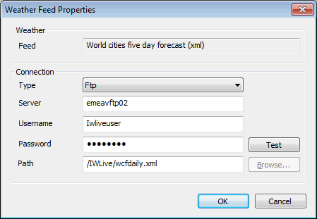

El cuadro de diálogo Propiedades del flujo de datos meteorológicos se utiliza para definir las propiedades de conexión del flujo de datos meteorológico seleccionado actualmente en el cuadro de diálogo Configuración de fuentes meteorológicas o en el cuadro de diálogo Controlador de interruptor de IWLive.
El cuadro de diálogo se muestra en los siguientes casos:

Fuentes meteorológicas |
Solo lectura. Este es el nombre de la fuente meteorológica. Consulte el tema Cuadro de diálogo Configuración de fuentes meteorológicas para obtener una lista de las fuentes disponibles. |
Tipo de conexión |
Las opciones son:
Servidor |
Nombre del servidor FTP |
Nombre de usuario |
Nombre de usuario para iniciar sesión en el servidor FTP |
Contraseña |
Se activa cuando el Tipo de conexión se establece en FTP. Contraseña asociada al usuario especificado |
Ruta |
Ruta de acceso a las fuentes meteorológicas (directorio o archivo). Si se hace referencia a una ubicación de directorio, la ruta debe terminar en una barra oblicua («/») o un carácter de barra invertida («\»), por ejemplo, \IWLive\ o /IWLive/. |
Botón Probar |
Se activa cuando el Tipo de conexión se establece en FTP. Haga clic en el botón Probar para probar la conexión con el servidor FTP especificado. |
Botón Examinar |
Se activa cuando el Tipo de conexión se establece en Archivo. Haga clic en el botón Examinar para visualizar un cuadro de diálogo estándar para abrir archivos. Seleccione el archivo que contiene las fuentes meteorológicas y haga clic en Abrir. |
