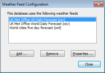

El cuadro de diálogo Configuración de fuentes meteorológicas se utiliza para gestionar las fuentes meteorológicas para su uso en los controladores de interruptor. En este cuadro de diálogo, se pueden activar, desactivar y configurar las propiedades de las fuentes meteorológicas.
El cuadro de diálogo se muestra cuando se hace clic en el botón Configuración en el cuadro de diálogo Controlador de interruptor de IWLive.
Mostrar imagen
| Campo | Descripción |
Lista de fuentes meteorológicas |
Fuentes meteorológicas activadas (=añadidos). Las siguientes fuentes meteorológicas están actualmente disponibles para su uso:
Añadir |
Añadir (= activar) fuentes meteorológicas. Se abre el cuadro de diálogo Añadir fuentes meteorológicas que permite seleccionar fuentes meteorológicas para su activación. Este cuadro de diálogo contiene todas las fuentes meteorológicas definidas por el sistema que no se han activado. |
Eliminar |
Elimine(=desactive) las fuentes meteorológicas seleccionadas de la lista. Esto hace que las fuentes meteorológicas no estén disponible para su uso, pero no elimina sus propiedades, por lo que pueden volver a activarse en una fecha posterior sin necesidad de volver a configurarlas. Nota:
No se realiza ninguna comprobación en el momento de la desactivación para ver si algún controlador de interruptor hace referencia a las fuentes meteorológicas eliminadas. Todos los controladores de interruptor seguirán haciendo referencia a sus fuentes meteorológicas configuradas, independientemente de si están activadas o desactivadas. |
Propiedades |
Abra el cuadro de diálogo Propiedades de los datos meteorológicos para las fuentes meteorológicas seleccionadas. Este cuadro de diálogo se utiliza para definir las propiedades de conexión para el servidor que proporciona los datos de previsión. |
Cerrar |
Cierre el cuadro de diálogo. |
