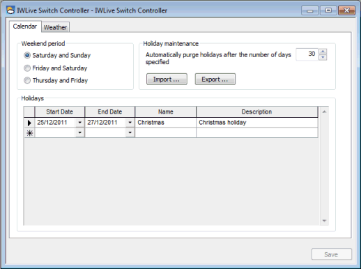

Página Calendario
La página Calendario se utiliza para personalizar la información del calendario definiendo los días de fin de semana y los días festivos.
Mostrar imagen
Período de fin de semana
Seleccione una opción para definir los días de la semana que componen un fin de semana (sábado y domingo por defecto).
Mantenimiento vacacional
La sección Mantenimiento vacacional contiene opciones de limpieza e importación/exportación:
  • Limpiar vacaciones automáticamente después del n.º de días especificados: el número de días después de que haya transcurrido un período de vacaciones en el que se eliminará la entrada de calendario de la base de datos.
  • Botón Importar: importa datos de días festivos de un archivo .csv especificado a la tabla Vacaciones. Se dará la opción de sobrescribir la información de datos festivos existente o agregar datos a la tabla.
  • Botón Exportar: exporta información de la tabla Vacaciones a un archivo .csv
A continuación se muestra el formato .csv para importar y exportar:
BegYear,
BegMon,
BegDay,
EndYear,
EndMon,
EndDay,
Name,
Desc
2011,
12,
25,
2011,
12,
27,
Christmas,
Christmas holiday
Tabla Vacaciones
La tabla Vacaciones se utiliza para definir períodos de vacaciones de un día o más:
  • Fecha de inicio: indica el inicio del período de vacaciones
  • Fecha de finalización: indica el final del período de vacaciones
  • Nombre: nombre de las vacaciones (opcional)
  • Descripción: información adicional sobre las vacaciones (opcional)
Haga clic con el botón derecho en la tabla para mostrar un menú contextual que permite cortar, copiar, pegar y clasificar filas.
Haga clic con el botón derecho en el lado izquierdo de la fila para mostrar un menú contextual que permite la inserción y eliminación de filas.

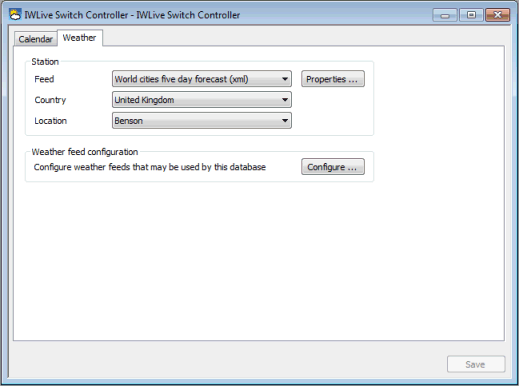

Página Clima
Todos los campos de la página Clima deben estar definidos.
Mostrar imagen
Fuentes meteorológicas
Lista de fuentes meteorológicas activadas actualmente para su selección mediante el cuadro de diálogo Configuración de fuentes meteorológicas.
País
Lista de países admitidos por las fuentes meteorológicas seleccionadas
Ubicación
Lista de ciudades y otras ubicaciones compatibles con las fuentes meteorológicas seleccionadas
Propiedades
Haga clic en el botón Propiedades para definir las propiedades de conexión de las fuentes meteorológicas seleccionadas.
Se mostrará el cuadro de diálogo Propiedades de flujo de datos meteorológicos.
Configurar
Haga clic en el botón Configurar para seleccionar una o varias fuentes meteorológicas para utilizarlas con la base de datos. Se mostrará el cuadro de diálogo Configuración de fuentes meteorológicas.
