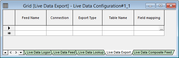

Esta vista se utiliza para configurar la exportación en IWLive Pro Operator Client de los resultados de la simulación,
y los resultados de PressureWatch y QualWatch a las bases de datos externas.
Nota: Esta funcionalidad no admite la exportación a bases de datos PI, iHistorian o ClearSCADA.
La vista se muestra haciendo doble clic en un objeto de configuración de datos activos en la ventana Grupo de modelos y, a continuación, seleccionando la ficha Exportación de datos activos.
| Elemento
Descripción
| Columna situada más a la izquierda
Si se hace clic en ella, se selecciona toda la fila.
El triángulo hacia delante indica la fila actual.
Un asterisco indica dónde se puede crear un nuevo objeto introduciendo sus detalles (en este caso, introduciendo un nombre de flujo de datos).
| Campos
| Nombre de flujo
Nombre de usuario de la fuente de exportación.
| Conexión
Lista desplegable de conexiones de la vista de inicio de sesión de datos activos.
Tipo de exportación
Lista desplegable de tipos de exportación. El tipo de resultados que se va a exportar.
| Ver resultados
Resultados de PressureWatch o QualWatch.
| Programación
Optimización de las programaciones de bombeo
Estos cuatro tipos de resultados requieren el uso de un objeto de estilo de exportación en el que se puedan definir parámetros de exportación.
| Resultados variables en el tiempo
Resultados de simulación variables en el tiempo (parámetros disponibles en la página de datos variables en el tiempo del cuadro de diálogo Estilo de exportación).
| Resultados de resumen
Resultados de simulación del resumen (parámetros disponibles en la página Resumen del cuadro de diálogo Estilo de exportación).
| Resultados del resumen de advertencias
Resultados de simulación del resumen de advertencias (parámetros disponibles en la página Advertencias del cuadro de diálogo Estilo de exportación).
| Resultados detallados de advertencias
Nombre de tabla
Lista desplegable de nombres de tablas disponibles en la base de datos.
Destino de la exportación.
| Asignación de campos
Al hacer clic en el botón Examinar, se abre el cuadro de diálogo Asignación de campos de exportación de datos activos, donde los campos internos (base de datos de InfoWorks WS Pro) están asociados a campos externos (la base de datos a la que se van a exportar los resultados).
