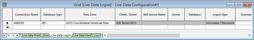

Vista Conexión de datos activos
Tabla de datos activos: vista Conexión de datos activos
Esta vista se usa para especificar conexiones a una o más bases de datos de telemetría.
La vista se muestra haciendo doble clic en un objeto de configuración de datos activos en la ventana Grupo de modelos y, a continuación, seleccionando la ficha Inicio de sesión de datos activos.
Notas:
Elemento Descripción
Columna situada más a la izquierda
Si se hace clic en ella, se selecciona toda la fila.
El triángulo hacia delante indica la fila actual.
Un asterisco indica dónde se puede crear un nuevo objeto introduciendo sus detalles (en este caso, un nombre de conexión).
