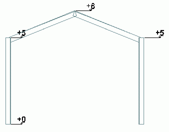

Les symboles de niveau sont insérés dans le modèle afin d'identifier les cotes de niveaux. Les niveaux de symbole placés dans le modèle peuvent être pris en compte lors de la création d'un dessin à l'aide d'un style de dessin approprié. Lors de la modification du niveau de référence, dans les détails, les cotes de niveau sont automatiquement mises à jour.
Exemple
En utilisant les symboles de niveau, vous pouvez définir le niveau de référence global qui peut être ajouté à toutes les mesures afin que le modèle puisse être conservé dans le SCG AutoCAD.

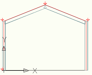

Représentation
Les symboles de niveau sont représentés dans le modèle en tant que flèches rouges. Vous pouvez modifier leur taille dans la boîte de dialogue des propriétés des symboles de niveau.
