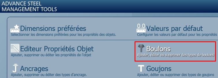

  1. Accédez à l'onglet Début le groupe de fonctions Paramètres ou à l'onglet Outils le groupe de fonctions Outils et cliquez sur http://help-staging.autodesk.com/cloudhelp/2017/ENU/AdvSteel-UsrGuide/images/GUID-F75E960B-6AB3-41E7-965E-86CB2262B31B.png (Management Tools).
  2. Dans l'application Management Tools, accédez à la catégorie Boulons :
