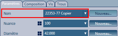

  4. Entrez un nouveau nom et lancez la personnalisation des propriétés si nécessaire.
    Remarque : La duplication d'un boulon existant conserve les propriétés de l'original. Assurez-vous que vous choisissez le nom du boulon que vous dupliquez sous l'onglet Paramètres, dans le champ Nom.
