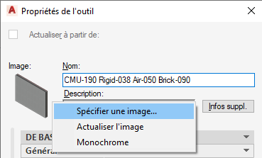

Cette procédure permet de modifier l'icône d'un outil.
Lorsque vous ajouter un outil à une palette d'outils, elle affiche soit l'icône de l'outil à partir duquel il a été copié, soit l'icône par défaut. Vous pouvez modifier cette icône en en sélectionnant une nouvelle dans un fichier d'image ou à partir d'un objet dans le dessin. Il est possible également de représenter l'icône sous forme d'un simple dessin au trait monochrome.
Modification de l'icône d'outil
Vous pouvez utiliser les formats d'image suivants pour les icônes d'outil :
L'option Monochrome ne s'applique pas à tous les outils.
L'icône d'outil est créée avec la dernière direction de visualisation et la configuration d'affichage utilisées dans le visualiseur des propriétés de ce type d'outil. Par exemple, si le visualiseur d'outils du dernier outil de mur utilisé est paramétré sur la vue Haut et la configuration d'affichage semi-détaillée, tout mur sélectionné dans le dessin en tant qu'icône d'outil apparaît dans la vue Haut avec la configuration d'affichage semi-détaillée.
Il n'est pas possible de créer des icônes à partir d'objets contenant des blocs personnalisés, des murs-rideaux ou des blocs porte/fenêtre avec des styles imbriqués. Si vous devez créer une icône à partir d'un bloc personnalisé, spécifiez une image externe.
