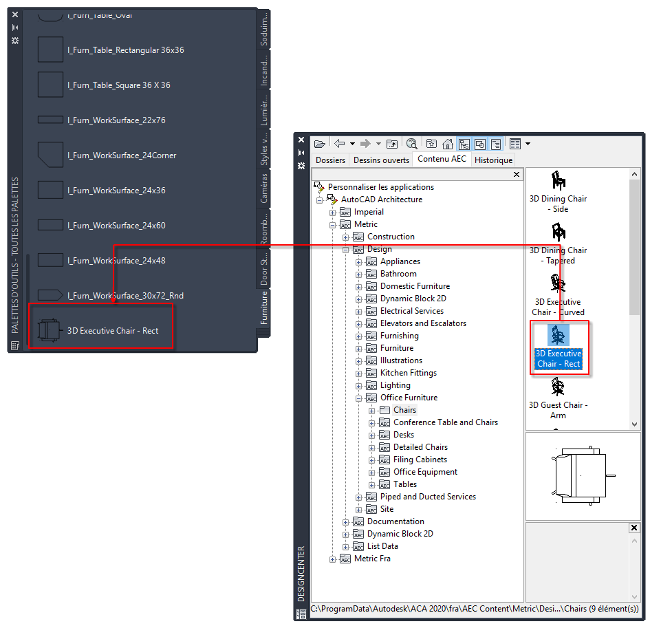

Création d'un outil à partir de contenu AEC dans DesignCenter
  1. Ouvrez la palette d'outils dans laquelle vous souhaitez créer l'outil.
  2. Cliquez sur l'onglet Insertiongroupe de fonctions Contenuliste déroulante Navigateur de contenuDesign·Center, puis accédez à l'élément de contenu AEC à partir duquel vous voulez créer un outil.
  3. Faites glisser l'élément dans la palette d'outils.
    Un nouvel outil est ajouté dans la palette.
