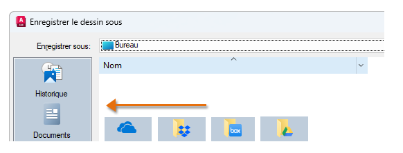

Pour accéder facilement aux dessins à partir de votre compte cloud, vous pouvez ajouter votre fournisseur de stockage dans le cloud à la barre des emplacements. Dans certains cas, cette opération est effectuée automatiquement. Si ce n'est pas le cas, cliquez avec le bouton droit de la souris dans la barre des emplacements afin d'ajouter le fournisseur de stockage dans le cloud de votre choix.

Dans certains cas, vous devrez peut-être ajouter manuellement le fournisseur de stockage dans le cloud à votre barre des emplacements. Les historiques des versions peuvent ne pas être disponibles auprès d'autres fournisseurs de stockage dans le cloud. Lorsque l'emplacement Informations sur l'activité est défini sur le fournisseur de stockage dans le cloud, la palette Informations sur l'activité affiche la liste de tous les historiques de version dans tous les produits AutoCAD, à l'exception d'AutoCAD Mobile. |
