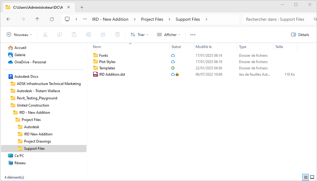

  1. Une fois que vous avez sélectionné un projet initial dans Desktop Connector, accédez au dossier Autodesk Docs dans l’Explorateur de fichiers Windows.
  2. Dans le dossier Autodesk Docs, accédez au dossier de votre projet et ajoutez tous les dossiers nécessaires pour organiser vos fichiers de support.
  3. Dans vos dossiers de support, copiez les fichiers de support qui doivent être utilisés par les dessins de votre projet.
    Les fichiers de support que vous ajoutez aux dossiers locaux seront synchronisés dans Autodesk Docs avec Desktop Connector.
