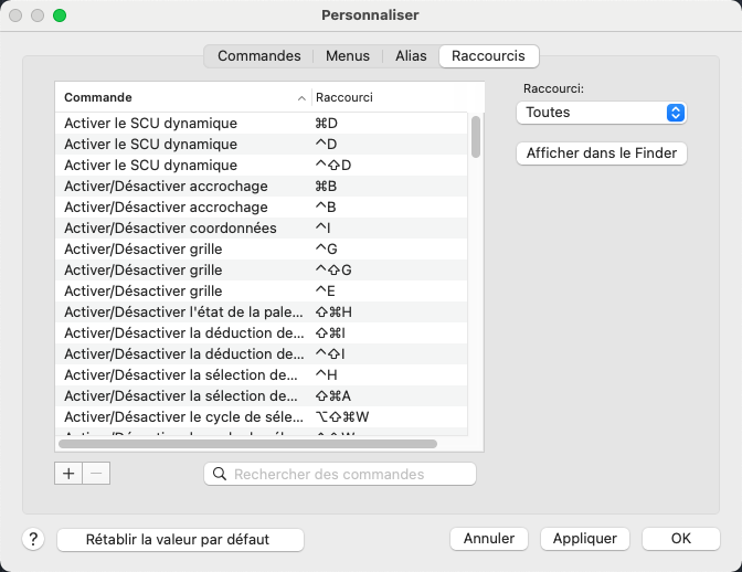

Onglet Raccourcis (boîte de dialogue Personnaliser)
Gère les raccourcis clavier disponibles. Un raccourci clavier est une combinaison de touches, comme CTRL+S pour SAUVEGRD.
IUP (commande)
Menu : Outils > Personnaliser > Interface (IUP).
Les options suivantes s'affichent.
Commande\Liste de raccourcis
Affiche la liste actuelle des raccourcis clavier. Cliquez sur un en-tête de colonne pour trier la liste selon cette colonne.
Ajouter
Affiche le viseur dans lequel vous pouvez enregistrer un raccourci et l'affecter à une commande.
Supprimer
Supprime le raccourci sélectionné.
Rechercher
Saisissez du texte pour filtrer la liste de commandes auxquelles un raccourci a été attribué.
Menu déroulant Raccourci
Vous pouvez afficher tous les raccourcis clavier ou uniquement les raccourcis clavier personnalisés.
Afficher dans le Finder
Permet de rechercher le fichier IUP dans le Finder. Cette fonction est utile pour copier le fichier vers un autre ordinateur.
Appliquer
Permet d'enregistrer et d'appliquer les modifications apportées jusqu'à présent dans la boîte de dialogue.
Réinitialiser les valeurs par défaut
Réinitialisez tous les raccourcis clavier à l'état par défaut du produit.
