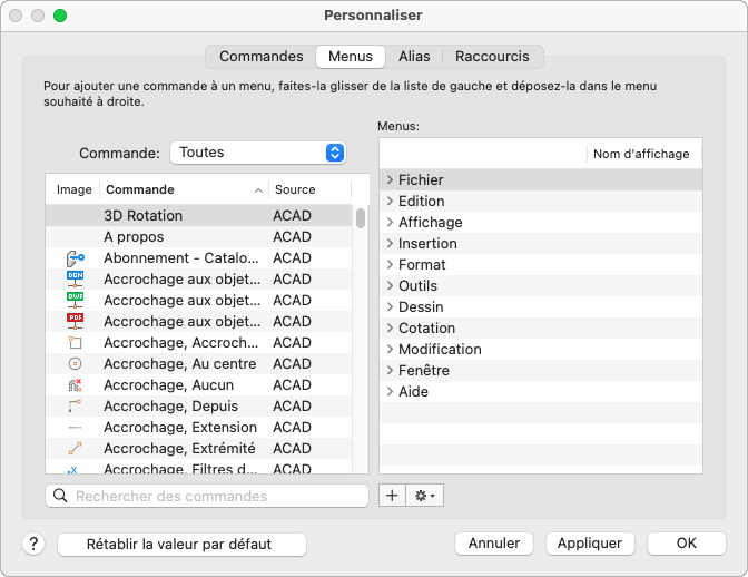

Onglet Menus (boîte de dialogue Personnaliser)
Crée et gère les menus et éléments de menu de la barre de menus Mac OS.
IUP (commande)
Menu : Outils > Personnaliser > Interface (IUP).
Liste d'options
Les options suivantes s'affichent.
Liste de commandes
Affiche une liste de commandes standard et personnalisées qui peuvent être ajoutées à des menus. La création et la modification d'une commande se font à partir de l'onglet Commandes.
Faites glisser la commande vers l'emplacement requis du menu et déposez-la. L'emplacement de la commande est indiqué par la barre horizontale. Si vous placez le curseur sur un menu ou sous-menu tout en faisant glisser une commande, ce menu ou sous-menu se développe après un bref laps de temps.
Rechercher des commandes
Filtre les commandes affichées dans la liste de commandes. Cliquez sur le "X" figurant dans la zone de texte pour effacer le filtre courant.
Entrez une chaîne de texte pour contrôler les commandes à afficher dans la liste de commandes. Seuls les noms des commandes contenant la chaîne de texte sont affichés dans la liste de commandes.
Liste de menus
Répertorie les menus disponibles sur la barre de menus Mac OS. Développez un menu pour afficher les commandes et sous-menus affectés au menu.
Créer un élément (+)
Affiche un menu qui vous permet de créer un menu ou sous-menu.
  • Ajouter un menu : crée un menu parent qui s'affiche directement sur la barre de menus de Mac OS.
  • Ajouter un sous-menu : crée un sous-menu utilisé pour organiser les commandes associées dans un menu.
Options
Affiche un menu qui vous permet de gérer les commandes et sous-menus d'un menu.
  • Insérer un séparateur : ajoute un séparateur après la commande ou le sous-menu sélectionné(e) dans la liste des menus. Une fois inséré, une ligne horizontale s'affiche dans le menu lorsqu'il est affiché à partir de la barre de menus Mac OS.
  • Dupliquer : crée une copie de la commande, du sous-menu ou du séparateur actuellement sélectionné(e) dans la liste des menus.
  • Supprimer : supprime la commande, le sous-menu ou le séparateur actuellement sélectionné(e) de la liste des menus.
Réinitialiser les valeurs par défaut
Rétablit les paramètres par défaut des commandes et éléments de l'interface utilisateur de l'installation initiale.
