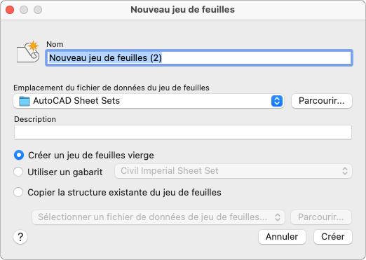

Boîte de dialogue Nouveau jeu de feuilles
Crée un jeu de feuilles vierge ou un jeu de feuilles basé sur un gabarit ou dérivé d’une structure de données de jeu de feuilles existante.
NOUVJEUFEUILLES (commande)
Menu : Fichier > Nouveau jeu de feuilles
Liste d'options
Les options suivantes s'affichent.
Nom
Indique le nom du jeu de feuilles.
Emplacement du fichier de données du jeu de feuilles
Indique le chemin d’accès au fichier de données du jeu de feuilles (DST). Le nom du fichier de données du jeu de feuilles (DST) est déterminé par le texte saisi pour le nom du jeu de feuilles.
Cliquez sur Parcourir pour sélectionner un dossier dans le Finder.
Description
Indique une description pour le jeu de feuilles.
Créer un jeu de feuilles vierge
Crée un jeu de feuilles vide à l’aide des valeurs de propriétés et des paramètres par défaut.
Utiliser un gabarit
Crée un jeu de feuilles basé sur l’un des fichiers gabarits de jeu de feuilles standard.
Un gabarit de jeu de feuilles contient un ensemble de sous-jeux standard, des blocs repères de vue et d’étiquettes, ainsi que d’autres valeurs de propriétés spécifiques à un secteur et à une unité de mesure.
Copier la structure existante du jeu de feuilles
Crée un jeu de feuilles basé sur un fichier de données de jeu de feuilles (DST) existant. Le nouveau jeu de feuilles contient toute la structure, les références de feuille et les valeurs de propriété du fichier de données du jeu de feuilles (DST) spécifié.
Cliquez sur Parcourir pour sélectionner un fichier de données de jeu de feuilles (DST) dans le Finder.
