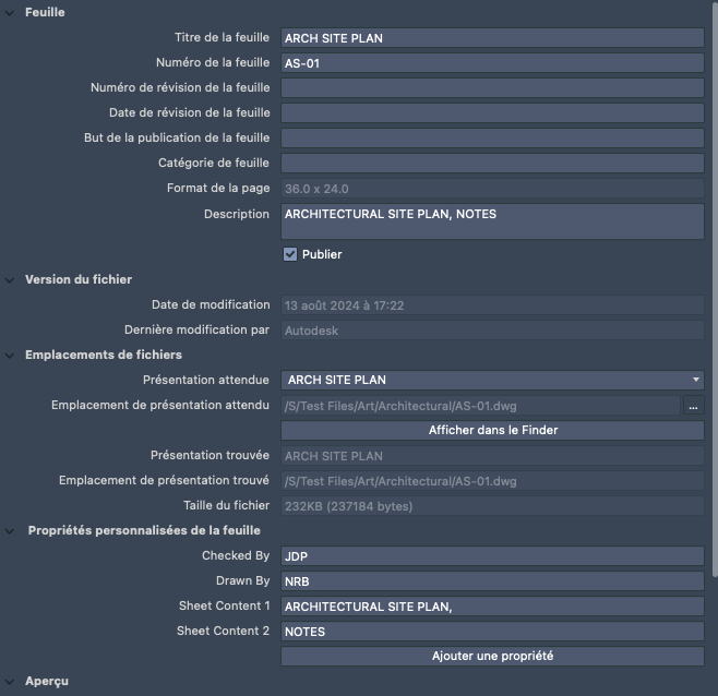

Propriétés de la feuille (gestionnaire du jeu de feuilles)
Affiche les informations spécifiques à la feuille sélectionnée (comme le nom et le numéro) et indique si elle sera incluse à la publication. Affiche également les propriétés personnalisées, le cas échéant.
JEUFEUILLES (commande)
Menu : Fenêtre > Gestionnaire du jeu de feuilles : sélectionnez une feuille dans le gestionnaire du jeu de feuilles.
Liste d'options
Les options suivantes s'affichent.
Feuille
Affiche les informations permettant d’identifier la feuille dans le jeu de feuilles.
Titre de la feuille
Affiche le nom de la feuille dans le jeu de feuilles.
Numéro de la feuille
Affiche le numéro de la feuille.
Numéro de révision de la feuille
Affiche le numéro de révision affecté à la feuille.
But de la publication de la feuille
Affiche à quoi sert la feuille.
Catégorie de la feuille
Affiche le nom de la catégorie de la feuille.
Format de la page
Affiche le format de page de la feuille.
Description
Affiche la description de la feuille.
Publier
Détermine si la feuille est ajoutée à la boîte de dialogue Publier par lots lors de la publication d’un sous-jeu ou de toutes les feuilles du jeu de feuilles.
Version du fichier
Répertorie les informations relatives au fichier de dessin (DWG) associé.
Date de modification
Affiche la date de la dernière modification du fichier.
Dernière modification par
Affiche le nom du dernier utilisateur ayant modifié le fichier.
fichier, emplacement
Affiche l’emplacement du fichier de dessin contenant la feuille.
Présentation attendue
Indique la présentation nommée du fichier de dessin (DWG) qui doit être associée à la feuille dans le jeu de feuilles.
Le fichier de dessin (DWG) contenant la présentation est spécifié dans la propriété Emplacement attendu du dessin.
Emplacement attendu de la présentation
Indique le chemin d’accès et le nom du fichier de dessin (DWG) où la feuille a été précédemment enregistrée.
Présentation trouvée
Affiche le nom de la présentation du fichier de dessin (DWG) associé à la feuille dans le jeu de feuilles.
Emplacement trouvé
Affiche le chemin et le nom de fichier du dessin dans lequel la présentation a été trouvé.
Taille du fichier
Affiche la taille du fichier de dessin (DWG) associé à la feuille.
Propriétés personnalisées de la feuille
Affiche les propriétés personnalisées définies par l'utilisateur associées à chaque feuille du jeu de feuilles.
Vous pouvez gérer les propriétés personnalisées définies par l'utilisateur à l'aide de l'une des méthodes suivantes :
  • Cliquez sur Ajouter une propriété pour afficher la boîte de dialogue Ajouter une propriété personnalisée et créer une propriété.
  • Cliquez avec le bouton droit de la souris sur une propriété et choisissez Supprimer une propriété personnalisée pour supprimer la propriété.
    Vous pouvez également sélectionner l'option Nouvelle propriété personnalisée afin d'afficher la boîte de dialogue Ajouter une propriété personnalisée et créer une propriété.
Aperçu
Affiche un aperçu de la feuille sélectionnée.
