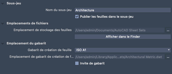

Sous-jeu
Affiche le nom du sous-jeu et indique s’il est inclus lors de la publication.
Nom du sous-jeu
Affiche le nom du sous-jeu.
Publier les feuilles du sous-jeu
Détermine si les feuilles du sous-jeu sont ajoutées à la boîte de dialogue Publier par lots lors de la publication du sous-jeu ou de toutes les feuilles du jeu de feuilles.
fichier, emplacement
Affiche des informations sur le dossier du disque que le sous-jeu représente dans le jeu de feuilles.
Emplacement de stockage des feuilles
Indique l’emplacement du dossier devant contenir les fichiers de dessin (DWG) créés suite à l’ajout d’une feuille au sous-jeu.
N’a pas d’incidence sur l’emplacement du dossier d’un fichier de dessin (DWG) lors de l’ajout de feuilles à partir d’un dessin existant.
Afficher dans le Finder
Affiche le chemin d’accès absolu et résolu du dossier du disque que le sous-jeu représente.
Emplacement du gabarit
Affiche les paramètres utilisés lors de la création d’une feuille dans le sous-jeu.
Gabarit de création de feuille
Affiche la présentation à utiliser lors de la création d’une feuille.
Les présentations affichées dans la liste déroulante proviennent du fichier spécifié dans la propriété Gabarit par défaut.
Emplacement du gabarit de création de feuille
Indique le fichier dessin (DWG) ou gabarit de dessin (DWT) à utiliser lors de la création des fichiers de dessin pour le sous-jeu.
Invite de gabarit
Détermine si la boîte de dialogue Nouvelle feuille s’affiche sous forme développée ou réduite chaque fois qu’une nouvelle feuille est ajoutée.
