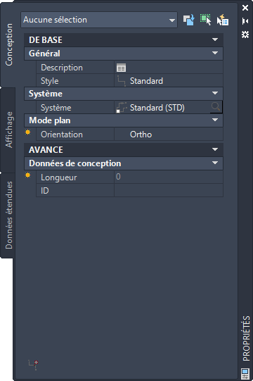

  2. Développez la section De base et, dans le champ Description, cliquez sur , entrez une description de la ligne schématique, puis cliquez sur OK.
  3. Dans le champ Style, sélectionnez le style de ligne schématique souhaité.
    La sélection inclut les styles définis dans le dessin actif.
  4. Pour changer de système, cliquez sur Système et sélectionnez le système auquel vous souhaitez associer les lignes schématiques.
    La sélection inclut les systèmes définis dans le dessin actif.
    Conseil : Vous pouvez créer des outils de lignes schématiques faisant référence à des styles et des systèmes figurant dans des bibliothèques de contenu (fichiers DWG).
  5. Dans le champ Orientation, sélectionnez Ortho.
  6. Développez la section Avancé, cliquez sur le champ ID et sélectionnez ou saisissez une désignation d'ID.
    La liste des ID disponibles dépend du style de ligne schématique sélectionné.
