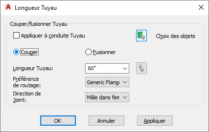

  3. Dans la boîte de dialogue Longueur du tuyau, spécifiez les segments que vous avez l'intention de couper ou de fusionner :
    Pour... Action...
    appliquer la commande Longueur du tuyau à l'intégralité de la conduite Choisissez la commande Appliquer à la conduite.
    sélectionner manuellement les segments à modifier Cliquez sur l'icône de sélection d'objets ( ) et sélectionnez les segments concernés.
  4. Choisissez l'opération à effectuer :
    Pour... Action...
    couper un segment Activez l'option Couper et entrez une valeur dans le champ Longueur du tuyau.
    Une autre solution consiste à cliquer sur (Longueur du tuyau) et d'indiquer les points de départ et d'arrivée de la nouvelle longueur. La longueur de coupe des segments de tuyau est identique à la longueur de segmentation.
    fusionner plusieurs segments adjacents, raccordés et alignés par rapport au même trait d'axe Activez l'option Fusionner, cliquez sur (Choix des objets) et sélectionnez les segments à fusionner.
