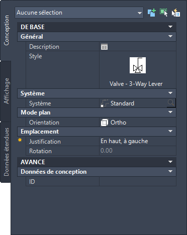

  2. Dans la palette des propriétés, spécifiez ou modifiez, si nécessaire, le symbole à ajouter en sélectionnant un style de symbole :
    Emplacement du style de symbole schématique Méthode de sélection
    Dessin actif dans la palette Propriétés De base Général Style , cliquez sur l'image. Dans la palette Navigateur de styles qui s'affiche, déterminez la source de dessin sur Dessins de la bibliothèque de contenu et le fichier sur Dessin courant.
    Dessin du dossier spécifié en tant qu'emplacement de contenu par défaut des symboles schématiques dans la palette Propriétés De base Général Style , cliquez sur l'image. Dans la palette Navigateur de styles qui s'affiche, déterminez le fichier de dessin à Dessin courant.
    Remarque : Les symboles schématiques fournis avec le logiciel ne possèdent pas tous des vues isométriques. Les dessins contenant des symboles avec une vue isométrique et une vue orthogonale sont nommés en conséquence.
    dans le dessin de style référencé dans les propriétés d'un outil sélectionné dans la palette Propriétés De base Général Style , cliquez sur l'image. Dans la palette Navigateur de styles qui s'affiche, déterminez la source de dessin sur Dessins ouverts, et le fichier de dessin sur Tous les dessins.
  3. Dans le champ Description, cliquez sur , entrez la description du symbole schématique, puis cliquez sur OK.
  4. Dans le champ Système, sélectionnez le système auquel appartient le symbole schématique dans le champ correspondant.
    La sélection inclut les systèmes définis dans le dessin actif.
  5. Si le champ Orientation est activé sous Mode plan, sélectionnez Ortho.
    Remarque : Ce champ est en lecture seule et défini sur Ortho lorsque le style sélectionné ne possède aucune définition de vue isométrique.
  6. Dans le champ Justification, sélectionnez le point du symbole à utiliser en tant que point d'insertion.
    Vous pouvez sélectionner le point d'insertion du bloc de visualisation représentant le symbole ou l'un de ses neuf autres points (par exemple, le point supérieur gauche ou le point central).
  7. Développez Avancé et, dans le champ ID, entrez l'ID d'identification du symbole.
    Vous pouvez insérer cet ID en tant qu'étiquette dans votre diagramme. Le style d'étiquette sélectionné détermine alors la police et la taille de l'ID.
  8. Cliquez sur le dessin pour spécifier le point d'insertion.
